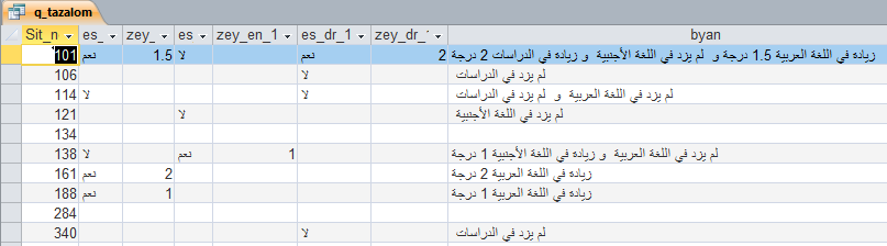

حاولت تصميم الوحدة النمطية ولكن يظهر شرط واحد ولا يظهر باقي الشروط كما ستشاهدون
مثال مطلوب كما بالصورة

اخى الحبيب هل تقصد مثل الصوره التاليه
اذا كان هذا ما تقصده اكمل باقى شروطك فى الوحده النمطيه

للأسف أخي احمد الفلاحي ليس هذا المطلوب
الكود لم يطبق على باقي الطلاب لأنه اشترط الثلاث مواد مع بعض العربي واللغة الاجنبية والدراسات
ولكم المطلوب إذا ذادت اللغة العربية أو أي مادة أخرى بكتب الزيادة لها دون التقيد بباقي المواد
لان هنام طلاب زيدت في العربي ولم تزد في الدراسات مثلا وهناك من زاد في الدراسات ولم يزد في العربي وهكذا
ارجو ان تكون قد وصلت الفكرة

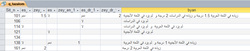

وعليكم السلام 🙂
تفضل :
وهذه الوحدة النمطية بعد التعديل :

جزاك الله خيرا أخي جعفر الكود يعمل بامتياز
جهد مشكور أخي
لكن هناك طلب بسيط هل ممكن جعل زيادة المواد في أول الجملة والمواد التي لم تزد في الأخر  بمعنى
مثال : زيادة في اللغة الأجنبية وزيادة في الدرسات ولم يزد في اللغة العربية
يقرأ المواد التي زادت أولا
ثم يقرأ المواد التي لم تزد بعد ذلك
وشكرا أخي جعفر على سعة صدرك
تم تعديل بواسطه haniameen
تفضل ، بتغيير في الوحدة النمطية ، بحيث الزائد صار له متغير مختلف عن الـ لا 🙂
