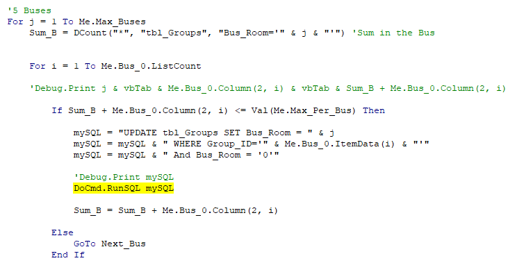

الشيء الذي لم  اوضحه ان عدد الحافلات الحقيقي 15 حافلة وهي قابلة للزيادة ، ويجب اخذ هذا بالاعتبار عند التصميم
ما اريده هو التوزيع العشوائي داخل الجدول tbl_Groups بالشرط الذي بينته اعلاه وبضغطة زر
وما ينتج من فراغات بعد التوزيع يمكننا معالجته بفكرتك الرائعة
لك ودي واحترامي ،،،

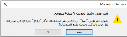

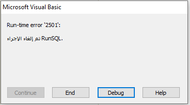

27 دقائق مضت, jjafferr said:
واصبح البرنامج مستعد يأخذ اي عدد
ممتاز
فقط واجهة خطأ برقم 2501 عندما يكون خيار تأكيد الاستعلامات الأجرائية مفعل وعند ظهور رسالة التأكيد والنقر على زر لا
اعتقد يمكن التغلب عليها بوضع رسالة تأكيد التوزيع
وإلغاء الأجراء
شكرا لك استاذ 🌹
شكرا جزيلا اخوي كاسر 🙂
الظاهر بالغلط لعبت في اعدادات الاكسس ، وما كانت تطلع لي رسائل التحذير !!
بالاضافة الى حلك ، ولكني افضل إخفاء هذه الرسائل بإستعمال :
            DoCmd.SetWarnings False
                DoCmd.RunSQL mySQL
            DoCmd.SetWarnings True
و
        DoCmd.RunSQL ("Delete * From tbl_Groups")
        DoCmd.OpenQuery "qry_Append_Tsjeel"
        DoCmd.OpenQuery "qry_Append_sub_Tsjeel"
وقد تم تحديث الملف المرفق في مشاركتي السابقة ، شكرا لك 🙂
