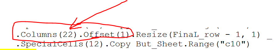

استاذنا الاستاذ سليم حاصبيا الملف شغال كويس معي لكن ما أقصده هل ممكن أنه ينسخ قيمة العمود بدلاً من المعادلة فعندما أضغط على زر الترحيل يقوم بترحيل المعادلة بدلاً من القيم الموجودة في المعمود
16 ساعات مضت, سليم حاصبيا said:
نطاق الفاتر مؤلف من 10 اعمدة من A  الى J
لذلك لا يوجد عامود رقم 22
استاذ سليم حاصبيا العمود رقم 22 هو هذا العمود استاذنا وهو يحتوي على دالة صفيف وعندما أضغط على زر الترحيل واضع رقم 1 على سبيل المثال في صفحة Main فانه يقوم بترحيل ما في صفحة Main إلى صفحة رقم 1 وفي عمود الفصل في خلايا c1 مثلاً يقوم بجلب دالة الصفيف بدلاً من القيمة فأنا أريد نسخ ما في هذا العمود رقم 22 والعمود رقم 34 ولصقهم في العمود c والعمود i  كقيم وليس كدالة أرجوا أن أكون قد وصلت المعلومة بطريقة صحيحة
لم افهم ما تريد الضبط لان هناك في الملف معادلات مع Circular reference
لكني اتوقع هذا الكود يفي بالغرض

    .Columns(1).Offset(1).Resize(FinaL_row - 1, 1) _
        .SpecialCells(12).Copy But_Sheet.Range("e10")
    .Columns(17).Offset(1).Resize(FinaL_row - 1, 1) _
    .SpecialCells(12).Copy But_Sheet.Range("f10")
End With
     But_Sheet.Range("c10").Resize(RGU.Rows.Count).Value = _
     RGU.Value
With Filtred_rg
.AutoFilter 2, fem
.Columns(8).Offset(1).Resize(FinaL_row - 1, 1) _
    .SpecialCells(12).Copy But_Sheet.Range("h10")
.Columns(7).Offset(1).Resize(FinaL_row - 1, 1) _
    .SpecialCells(12).Copy But_Sheet.Range("j10")
    .SpecialCells(12).Copy But_Sheet.Range("k10")
    .SpecialCells(xlCellTypeVisible).Copy But_Sheet.Range("L10")
