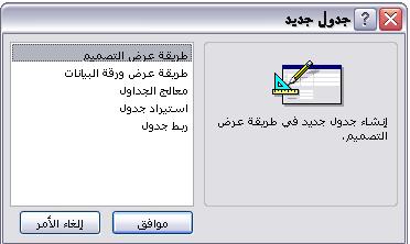

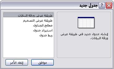

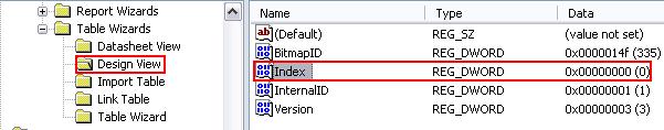

الدكتور خضر الرجبي قام بنشر يوليو 25, 2005 الكاتب قام بنشر يوليو 25, 2005 (معدل) السلام عليكم عدت إليكم ... "2- تغيير المعالج الإفتراضي لإنشاء جدول جديد " أرجو أنه لا يوجد مبرمج محترف يستخدم طريقة عرض ورقة البيانات كمعالج بناء الجداول. بناء الجداول بإستخدام هذا المعالج يؤدي إلى بناء وتصميم ضعيف لقاعدة البيانات ولا يلبي نظريات القواعد العلائقية ومتعلقات التصميم الأخرى. بالرغم من ذلك ، أكسيس تضع لك هذا الخيار العديم الفائدة كخيار إفتراضي لإنشاء جدول جديد فلننظر للصورة التالية: وما أود أن أشارككم به هنا ، طريقة لجعل خيار عرض التصميم هو الخيار الأول والإفتراضي كما في الصورة التالية : والطريقة هي كما يلي : من start ... Run ثم إطبع regedit لتدخل إلى تسجيلات الويندوز ... ثم HKEY_LOCAL_MACHINE/SOFTWARE/Microsoft/Office/ <النسخة>/Access/Wizards/TableWizards "Index" value - إجعلها 1 بدلا من 0 لخيار "Datasheet View" ولخيار عرض التصميم إجعلها صفر بدلا من 1 وقل وداعاً للخيار عرض ورقة البيانات المزعج وعديم الفائدة. إلى اللقاء ... مع الاحترام والتقدير تم تعديل يوليو 25, 2005 بواسطه خضر الرجبي

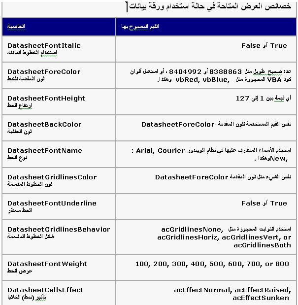

الدكتور خضر الرجبي قام بنشر يوليو 28, 2005 الكاتب قام بنشر يوليو 28, 2005 السلام عليكم إخواني وأخواتي ، عدت إليكم ... "5- كيف أغير نوع الخط والوان واشكال عناصر التحكم في نموذج من نوع ورقة بيانات ؟" عندما تصمم نموذج وتجعل طريقة العرض له من نوع ورقة بيانات Datasheet فإنك مهما تغير في وضع التصميم من أشكال عناصر التحكم بما يتعلق بالألوان والخلفيات وغيرها من التأثيرات فإن العرض لهذا النموذج يبقى كما هو (افتراضيا) ولا يتغير شيء في النتيجة. نعم إخواني وأخواتي ، لن يتغير شيء لأن التغير في مظهر عناصر التحكم للنموذج الذي من نوع ورقة بيانات لا يتم في وضع التصميم ، بل في وضع العرض أي بعد فتحه ولا يمكن عمل ذلك إلى برمجيا على سبيل المثال لا الحصر كما يلي في حدث التحميل للنموذج : Private Sub Form_Load() Me.DatasheetForeColor = vbBlue Me.DatasheetFontWeight = 700 'Bold Me.DatasheetBackColor = 8454143 'Light yellow End Sub والخصائص التي يمكننا التحكم بها كما في الجدول المرفق إلى اللقاء ... مع الاحترام والتقدير
