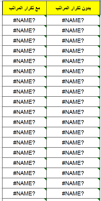

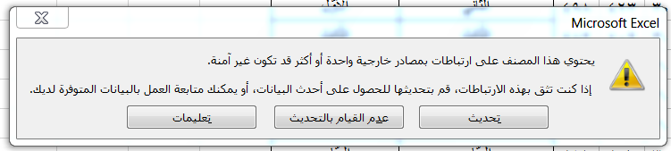

شاكر مجهود ولكن عند فتح الملف يعطى رسالة " هل تريد تحديث الملف  مرف الصور
عمل رائع ولكن بعد المائة  ويعطى نتيجة  الرقم كبير  فارجو التعديل  علماً بانة ممكن يكون عدد الطلاب يصل الى 500 طال فارجو منكم التعديل فى اقرب فرصة  وللكم جزيل الشكر  مرفق ملف
لا اقصد الطمع ولكن ان اعمل فى معهد خاص  بالفرق التدريبية ويمكن ان يصل بالفرقة الواحده الى 400  او 500
تم الضغط على تحديث تعطى
