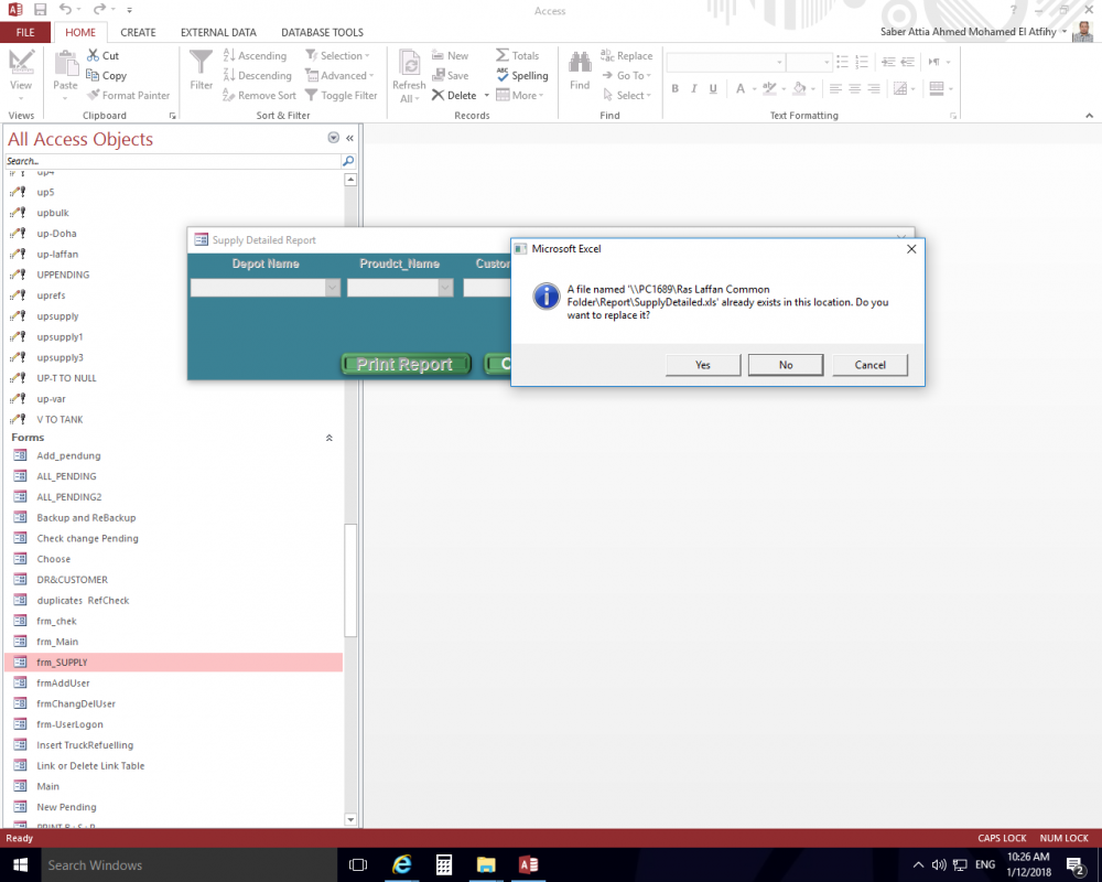

الاخ الفاضل جعفر
نحية طيبة وبعد
الكود السابق من من تصميمك
وهو خاص بتحويل ملف csv
الى اكسل بعد حذف سطر  واحد فقط
المشكلة انة تظهر رسالة فى حالة وجود ملف سابق  ويظهر ملف بصيغة csv
مرقم برقم 2 ولا يمكن حذفة الا بعد عمل اعادة تشغيل للجهاز
هل يمكن تحويل الملف الى اكسل  وحذف الاسطر المطلوبة بدون ظهور هذة الرسالة  وحتى  فى حالة وجود ملف سابق
تحياتى
6 ساعات مضت, ABOUOMER said:
1. الكود السابق من من تصميمك ، وهو خاص بتحويل ملف csv ، الى اكسل بعد حذف سطر  واحد فقط
2. المشكلة انة تظهر رسالة فى حالة وجود ملف سابق
3. ويظهر ملف بصيغة csv مرقم برقم 2 ولا يمكن حذفة الا بعد عمل اعادة تشغيل للجهاز
4. هل يمكن تحويل الملف الى اكسل  وحذف الاسطر المطلوبة بدون ظهور هذة الرسالة  وحتى  فى حالة وجود ملف سابق

اخى  الكريم جعفر
المطلوب  منع ظهور الرسالة الخاصة باستبدال الملف واستبدالة تلقائيا
شكرا جزيلاا

862.298.Remove_3_Lines_csv.mdb.zip
اشتغل اول مرة  بنجاح
ولكن عن تشغيلة مرة اخرى ظهرت الرسالة التالية
    On Error Resume Next
تمت اضافة السطر السابق  وانحلت المشكلة
