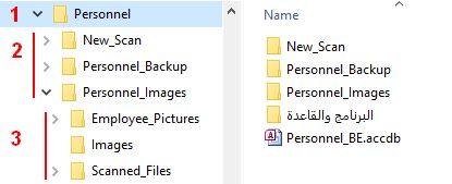

jjafferr قام بنشر يناير 11, 2018 قام بنشر يناير 11, 2018 السلام عليكم اخي عبدالله الطريقة اللي انا اعمل عليها في معظم برامجي ، اني اضع خلفية البرنامج BE ، وجميع المجلدات ، مع بعض ، مثلا: و . بهذه الطريقة ، 1. اذا اردت تغيير مكان البرنامج ، او نقله الى سيرفر ، او الى هارد دسك اسرع SSD مثلا ، فكل اللي اعمله هو ، مجرد نقل المجلد رقم 1 الى المكان الجديد ، وهذا الرابط فيه مثال على هذه الطريقة . 2. في الرابط ، فيه وحدة نمطية ، احفظها في برنامج FE ، . هذه الوحدة النمطية تنظر الى مكان/مسار وجود الجداول ، يعني ممكن البرنامج لا يكون مجزأ ، ويمكن يكون مجزأ الى FE و BE ، وتخبرنا الوحدة النمطية عن مكان وجودها (الجداول) ، ونناديها هكذا: msgbox BE_or_FE ، ولما نعرف مكان وجود BE ، فإننا نستخدم هذا المسار ، لمعرفة مسار جميع المجلدات الموجودة معه في نفس المجلد (طبعا هذا اذا عملت مثل طريقتي) ، ولهذا السبب ، فجداولي لا تحتوي على حقل مسار الصورة ، لأن المسار دائما ثابت والوصول اليه هو عن طريق مكان وجود برنامج BE ، فإذا اردت ان اقرأ الصورة ، هكذا (حسب الصوره اعلاه) حسب الصورة على اليمين me.Pic.Picture = Images_Location & "\Personnel_Images\Employee_Pictures\" & me.Employee_ID & ".jpg" وحسب الصورة على اليسار me.Pic.Picture = Images_Location & "\Images\Employee_Pictures\" & me.Employee_ID & ".jpg" . وطبعا تحفظ الصورة على نفس المسار اعلاه ، و الوحدة Image_Location تأخذ قيمتها من مكان وجود BE وهي من الوحدة BE_or_FE Function Images_Location() 'If we want the Backend Folder Images_Location = BE_or_FE & "\archive" 'or we can assign any location we want 'Images_Location = "\\Server01\Images\archive" End Function . ودائما عندك الاختيار ان تجعل مجلد الصور في مكان مختلف عن مكان وجود قاعدة البيانات ، لذلك تستطيع ان تكتب المسار في نفس الوحدة Image_Location ، وتقرأ الصور او تحفظهم بنفس الكود بعاليه. جعفر 3

jjafferr قام بنشر يناير 16, 2018 قام بنشر يناير 16, 2018 8 ساعات مضت, عبدالله الفقي said: 1. هل ممكن جمع اكتر من صوره لانه يتم اضافة صوره واحده فقط واذا اضفت يحذف الاولى 2. وهل ممكن عمل هذا في حقل في جدول فقط دون نموذج 1. احد المؤسسات اللي تستخدم برنامجي ، والتي ترتيب مجلداتها حسب الرابط ، المجلدات كانت تحتوي على . Employee_Pictures = اكثر من 4000 صورة شخصية = حوالي 370 MB Scanned_Files = اكثر من 115,000 صورة اوراق سكانر = حوالي 277 GB New_Scan = اكثر من 31,000 صورة اوراق سكانر = حوالي 65 GB 2. ما اعرف شو قصدك !! جعفر
