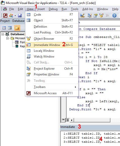

رجاء تعمل التالي:
1. اضف السطر الثالث الكود
If fild_sear = "tout" Then
  sql_search = "SELECT * FROM ....
debug.print sql_search
2. اتبع الخطوات التالية ، 1 و 2 ، وستلاحظ ان النافذه رقم 3 تم فتحها
3. ارجع الى النموذج واختار tout
4. ارجع الى صفحة الكود ، ستلاحظ انه في النافذة رقم 4 (انظر الصورة اعلاه) ، سترى ان هناك كود تم كتابته ، اعمل له نسخ والصقه لنا هنا.
اعمل الخطوات 3 و 4 ، مرة لجزء من الكلمه ، ومره للكلمه الكامله.

22 دقائق مضت, jjafferr said:
رجاء تعمل التالي:
أتبعت ما تفضلت به بكل دقة ولكن تظهر المتطقة المشار إليها برقم 4 فارغة بلا أى كلام مع كل اختيار

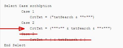

المعادلة التي ذكرتها انت غير صحيحة (لاحظ انه لا توجد مسافة قبل كلمة LIKE) ، والتي استغربت منها ،
واصل المعادله من https://www.officena.net/ib/topic/79144-عمل-كمبوبوكس-لأختيار-حقل-البحث/?do=findComment&comment=508091
لهذا السبب اردت ان احصل على كود SQL الاستعلام ، بالخطوات التي طلبتها منك.
والآن اواصل الحديث عن طلبك في "معيار مطابقة كلمة البحث" ،
فأرى ، وتسهيلا للأمور ، بحيث لا تغير اي شيء في المعادلات ، بأن تستعمل الاختيار الثاني لهذا الاختيار كذلك:
