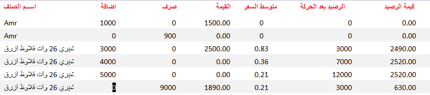

جميل استاذى الفاضل هيا اشتغلت تمام بس فيه ملحوظة أنا جربت اضيف كمان صنف وضفت قيمته فى النموذج بس فى التقرير بيطلع القيمة لكن المتوسط مش بيتحسب ولا رصيد بعد الحركة شوف الصورة كده
فى المرفق جرب تحط قيمة أول صنف وبعدين انزل على أول حركة فى الصنف Amr واديها قيمة هتلاقى التقرير بالشكل اللى فى الصورة ده حسب صنف وساب التانى ايه السبب فى كده ؟؟
معلش يا استاذنا تاعبينك معانا

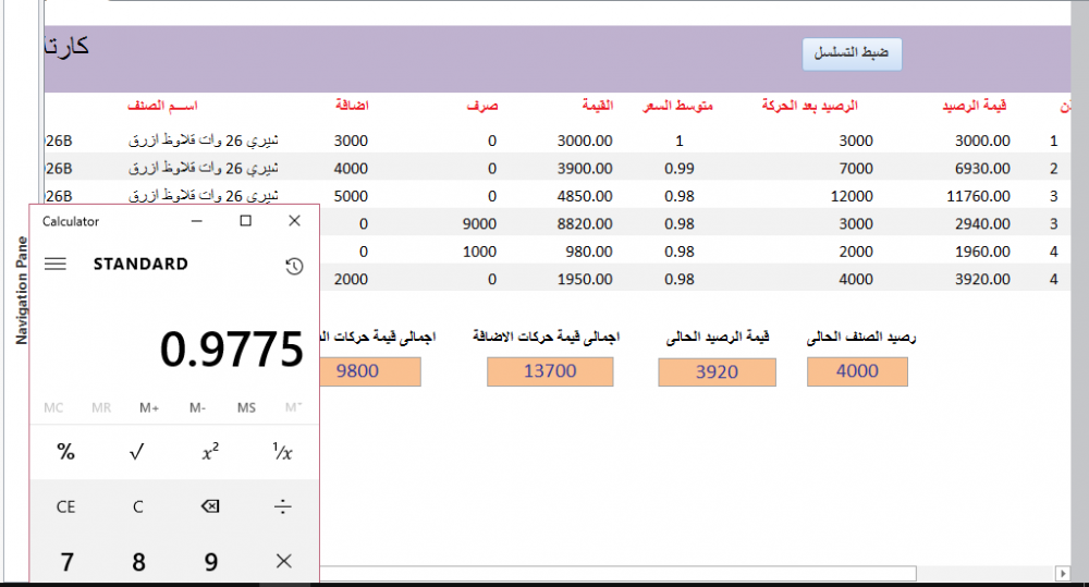

استاذ جمال بعد التعمق فى التجربة اكتشفت خطأ ثانى انظر الصورة رقم 1 دى نتيجة الفانكشن الخاصة بصنف واحد اللى هيا الاخيرة بص على اخر حركة خاص بعد حركتين الخصم هتلاقى حساب المتوسط ليهم خطأ المفترض يبقى زى الألة الحاسبة كده

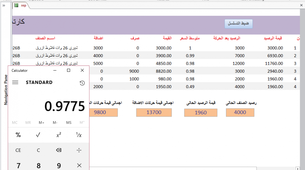

طيب جربت اشغل الفانكشن الأول الخاص بكل السجلات النتيجة صحيحة انظر الصورة رقم 2 !! مطابقة للألة الحاسبة
ايه سبب الخطأ ده ؟؟

هناك أكثر من مشكلة متداخلة بعد تغيير مكان وتوقيت تنفيذ الفانكشن وأهمها اثنتين
عدم التحديث الفوري للقيمة داخل الجدول
تحويل الكود للتعامل مع صنف واحد مع الحفاظ على التسلسل
سأحاول حل المشكلات في أقرب وقت
وقد أتأخر عليك للغد إن شاء الله لظروف الشهر الكريم

فى حاجة نسيت اقولك عليها الاستعلام Q بعد تقييم كل الحركات فى النموذج بيفضل مفتوح بعد اخر حركة مش بيتقفل وطبعا مش هيتمسح وهوا مفتوج :clapping:
تم تعديل بواسطه elkareee
ههههههههه
يوجد حل سريع
وهو أنك بعدما تقوم بادخال القيمة يتم اغلاق وفتح النموذج بصورة فورية
فينتج عن ذلك
حفظ البيانات بالجدول ثم نقوم باستدعاء الفانكشن لتعمل على الصنف كما بالسابق كأن شيئا لم يحدث
وقبل اغلاق النموذج سنحتفظ بكود الصنف لدى متغير عام بالنموذج طبعا لكي يتم العمل على الصنف فقط
وأضفت لك كود لاغلاق النموذج حال البيانات صفر وحذف للاستعلام المؤقت
فاذا كانت بعض النتائج الحسابية غير صحيحة فيمكن تتبع الأخطاء
أما اذا أظلم الكود تماما فالأفضل إعادة الهيكلة
لكن بعد أن تستقر على نموذج وطريقة لتحديث وتشغيل الفانكشن
لأنك لو قمت بالتغيير لاحقا من المؤكد ستحتاج للتعديل مجددا

برنس ياباشا الحل شغال وطريقة الحساب زى الفل متتعبش نفسك فى حاجة تانى ولا تعديل على الكود حاليا أنا استقريت على النموذج ده وهشتغل عليه وهوا كده ولو فيه أى حاجة فى المستقبل هفتح موضوع جديد لأن الموضوع ده قرب يدخل كاس العالم فى البلى مسافات بعيدة :dance1:
جزاك الله خير أخى الكريم تعبت جامد فى الموضوع ربنا يجازيك خير ويرزقك :fff:
