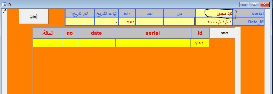

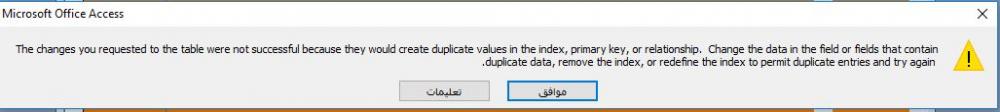

محمد احمد لطفى قام بنشر مايو 19, 2017 قام بنشر مايو 19, 2017 (معدل) السلام عليكم ورحمة الله و بركاته انا مانع التكرار من خصائص الجدول و لكن فى النموذج عند التكرار الاسم بالخطأ تظهر هذه الرسالة كيف امنع هذه الرسالة اريد ظهور رسالة هذا الاسم مسجل من قبل و يتم التراجع عنه جزاكم الله خيرا test120.rarFetching info... تم تعديل مايو 19, 2017 بواسطه محمد احمد لطفى
