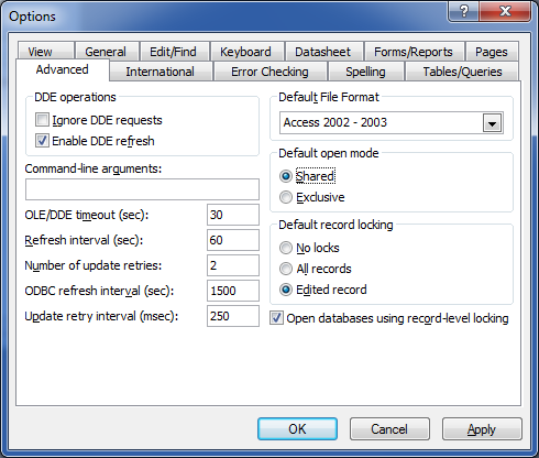

sandanet قام بنشر مارس 7, 2017 الكاتب قام بنشر مارس 7, 2017 أخي رمهان المشكلة تم حلها باستبدال البرنامج بنسخة باك اب .. لكن للتوضيح فقط فان المشكلة حدثت عندي من قبل ايضاً وكانت كالتالي عندما تفتح b على نفس الجهاز الذي به a وفي نفس الوقت تفتح c من على جهاز اخر وهما الاثنتان مربوطتان بنفس قاعدة البيانات مع ان النماذج لدي ليست لها مصدر بيانات من اي جدول ارفقت لك صورة من الخيارات لدي في قاعدة الجداول فهل هي صحيحة مع التعليم على خيار shared فهل الخيارات صحيحة؟ 5 ساعات مضت, رمهان said: لماذ تفتح القاعدة الجداول اصلا ؟ البرنامج ذو واجهتين .. واجهة للمستخدم العادي b حيث يقوم بتمرير بطاقته على بار كود فيسجل بياناته في جدول .. بينما الواجهة الاخرى للمدير c حيث يقوم باستخراج التقارير وما الى ذلك .. بمعنى ان الواجهتين ترتبطان بقاعدة الجداول نفسها a .. كما ان a و b موجودتان على نفس الجهاز بينما c هي التي ترتبط بالقاعدة من خلال الشبكة وذلك لضمان الاتصال الآمن بين a و b
رمهان قام بنشر مارس 8, 2017 قام بنشر مارس 8, 2017 الخيارات تمام وقد لم تكن هكذا في القاعدة القديمه وكانت سبب للمشكلة تحياتي

رمهان قام بنشر مارس 9, 2017 قام بنشر مارس 9, 2017 18 ساعات مضت, sandanet said: طيب استاذ رمهان هل من كود برمجي استطيع وضعه في البرنامج لكي يقوم تلقائياً بجعل الخيار على shared ؟ دائما هو الخيار الافتراضي ولا داعي لتغييره . يدعو التغيرر اذا كان الرغبه في الفتح حصري وللاجابة هذا احد الطرق لوضع الخيار على مشترك وهو الرقم 0 والوضع الحصري 1 Application.SetOption "Default Open Mode for Databases", 1 كما انني اريد ان اضيف بعض الاسباب التي قد تجعل الرساله تظهر 1. الخيار حصري للقاعدة الخلفية a وتم ذكره سابقا 2. قد يكون احد الجداول مفتوح على وضع التصميم 3. قد يكون الخيار حصري مضبوط بالقاعده b فعندما تتصل b وهي بوضع حصري بالقاعده a تاخذ الخيار ضمنيا القاعده a . وينطبق على c تستطيع قراء الخيار قبل تغييره ب getoption Application.getOption "Default Open Mode for Databases" بالتوفيق 1
