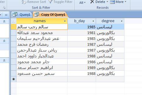

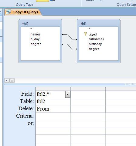

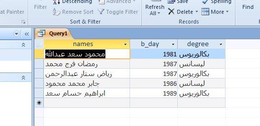

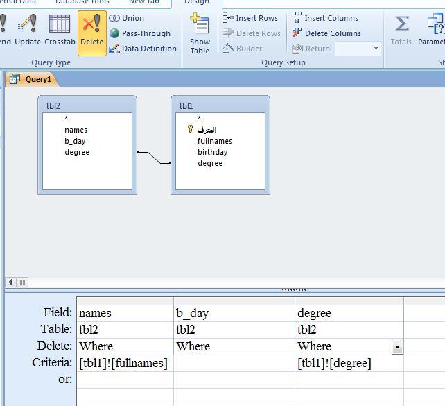

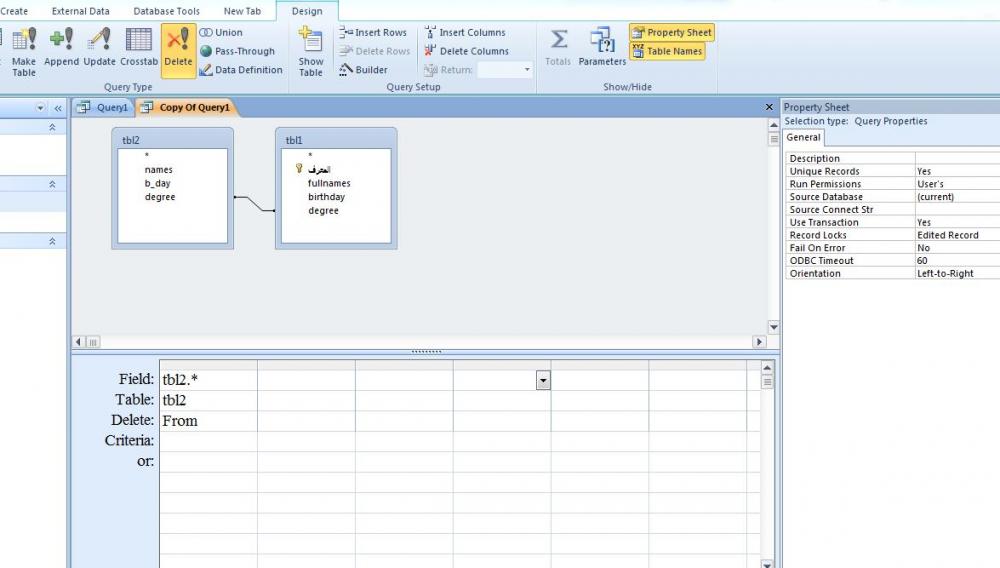

عفوا منك استاذي القدير " جعفر " :fff:
لكن هناك راح يمسح كل الاسم اللي في جدول تابل2
وحسب فهمي لازم تنطيها الشروط
كما مبينة في الصورة
وشوف النتائج بعد اعطاء الشروط
وشوف النتائج اذا ما ننطي الشروط
هذا والله اعلم

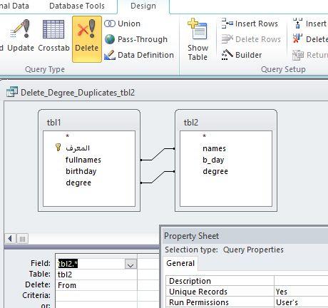

51 دقائق مضت, jjafferr said:
وعليكم السلام اخي شفان
الرابط بين الجدولين معناه ان Degree يجب ان تكون متساوية بين الجدولين ، فيعرض النتائج تلك فقط:smile:
