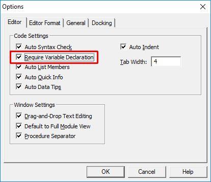

ويمكننا ان نجعل الكود لا يعمل إلا بتعريف المتغير ، وفي الواقع هذه صعبة في البداية ، ولكن في النهاية سيكون برنامجك افضل ،
وهكذا نجعل الكود يفرض علينا استعمال المعرف:
واهمية هذه الخطوة هي عندما تريد ان تحفظ البرنامج لاحقا بصيغة mde او accde ، فيجب عليك ان:
واذا كانت المتغيرات في الكود معرّفة ، فلن تحصل على اخطاء في التحويل:smile:

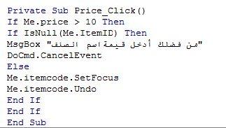

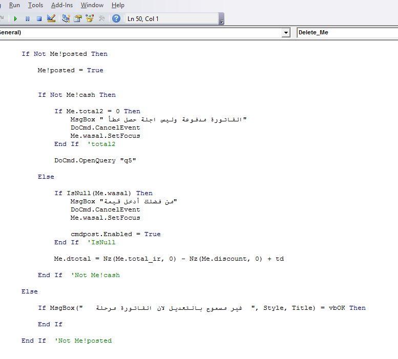

التنسيق: وذلك بإستخدام زر الـ Tab (لتحريك السطر Indenting) ، و زر Enter (للإنتقال الى السطر التالي)
تنسيق وتجميع مجموعات اللـ IF مهم ، وكلما كان تنسيقك افضل ، كلما قلّت اخطاءك ، وكلما استطعت الوصوت للخطأ بسرع :smile:
في الصور كود لبرنامج أحد الاعضاء (واعتذر مسبقا من صاحب الاكواد) ،
لاحظ طريقة عرض الكود ، بدون تنسيق ، وصعوبة معرفة بداية ونهاية الشرط IF :

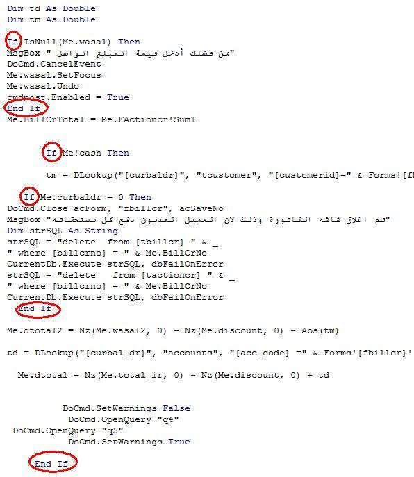

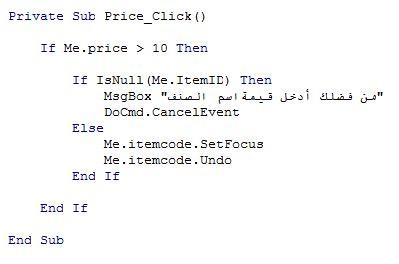

اما الكود التالي ، فذكرني بالكاريكاتير "ابحث عن فضولي" ، وهنا نبحث عن بداية ونهاية الشرط IF :
وتم تعديل التنسيق (تغيير الكود هو للتوضيح) الى:
هناك شيئين في التنسيق ،
الاول: لاحظ انه من السهل معرفة بداية ونهاية كل شرط ،
وحتى الشروط المتداخلة في الشرط الاصلي ، اصبح من السهل معرفة بدايتها ونهايتها ،
ونافذة الكود تخبرنا 1: على اي سطر نحن (Line, Ln) ، و 2: في اي عمود (Column, Col) ، مما يساعدنا في عملية التنسيق
ثانيا: لاحظ اني عندما اقفل الجملة الشرطية End If ، فاني اكتب تعليق خلفها ، وهذا التعليق مأخوذ من جزء من بداية الشرط IF ،
هذا يسهل عليّ كثيرا معرفة بداية ونهاية الجملة الشرطية:

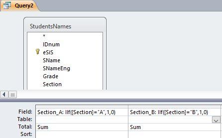

2.     اذا عندنا سجلات الصف الاول والثاني ، واردنا معرفة عدد الطلاب لكل صف:
iif([Section]= "A" ; 1;0)
وهكذا تكون في الاستعلام:
medium.L.Clipboard01.jpg.528668a88b5cbeb

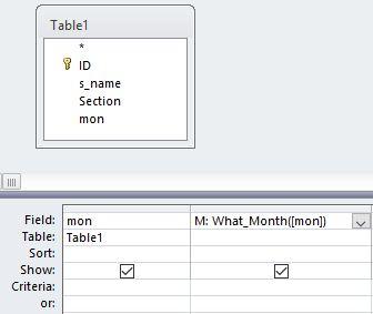

3.    اذا عندنا اكثر من 7 شروط (ارقام الاشهر نريد تحويلها الى اشهر) ، فهنا نضطر الى عمل وحدة نمطية:
Function What_Month(M)
    Select Case M
        Case 1
            What_Month = "Jan"
        Case 2
            What_Month = "Feb"
        Case 3
            What_Month = "Mar"
        Case 4
            What_Month = "Apr"
        Case 5
            What_Month = "May"
        Case 6
            What_Month = "Jun"
        Case 7
            What_Month = "Jul"
        Case 8
            What_Month = "Aug"
        Case 9
            What_Month = "Sep"
        Case 10
            What_Month = "Oct"
        Case 11
            What_Month = "Nov"
        Case 12
            What_Month = "Dec"
    End Select
End Function
ونرسل لها ارقام الاشهر ، هكذا
والنتيجة
  • Like 12
