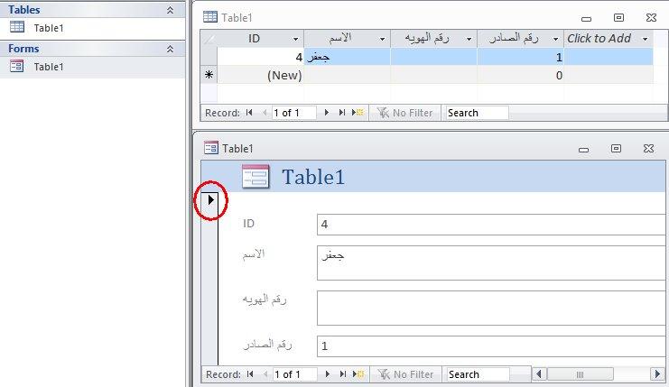

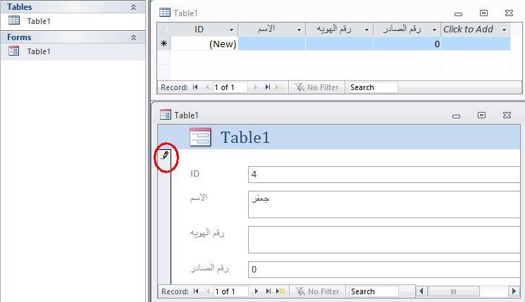

jjafferr قام بنشر فبراير 4, 2016 قام بنشر فبراير 4, 2016 (معدل) لا يمكن عمل الاثنين معا!! 1. اذا بمجرد فتح النموذج ، معناه ان النموذج يكون في حالة "ادخال بيانات" ، فعليه يمكن نقل الكود الى حدث "عند فتح النموذج" ، واذا عملت هذا الشئ ، فمعناه ان الرقم سيكون موجود في النموذج لما يفتح مباشرة ، وانت بعدك ما ادخلت شئ ، ولا حتى الاسم!! 2. اما اذا ما تريد الرقم عند فتح النموذج ، فتقدر تخلّي الكود على حدث "بعد التحديث" لحقل "رقم الهوية" ، اي بعد ان يتم ادخال البيانات في آخر حقل في النموذج. وفي كل الحالتين اعلاه ، البيانات اللي في النموذج ، لن تُحفظ في الجدول إلا بعد ان تنتقل من السجل الذي انت عليه ، سواء بالانتقال الى السجل آخر ، او بإغلاق النموذج. عندما تُدخل بيانات او تُغيرها سواء في نموذج او جدول ، ترى العلامة التي في الدائرة الحمراء (قلم) ، والتي تعني ان السجل غير محفوظ بعد: . واذا اردت ان تلغي جميع ما عملت في هذا السجل ، فعليك الضغط على الزر Esc (على لوحة المفاتيح) مرتين. اما اذا انتقلت الى سجل آخر سواء في نموذج او جدول ، فسترى العلامة التي في الدائرة الحمراء (مثلث) ، والتي تعني ان السجل محفوظ: . وانت الآن عندك الكود ، فغيّر مكانه للمكان اللي يريحك 3. اما اذا اردت الاثنين ، فهذا معناه انه يجب ان يكون نموذجك غير مضمن ، ولا الحقول ، وانك بالكود تجلب البيانات للنموذج ، وبالكود تحفظ البيانات للجدول جعفر تم تعديل فبراير 5, 2016 بواسطه jjafferr إضافة صور توضيحية ، لتكملة الموضوع 1

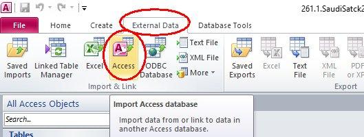

jjafferr قام بنشر فبراير 7, 2016 قام بنشر فبراير 7, 2016 في 2/5/2016 at 13:18, jjafferr said: البارحة لما اشتغلت على قاعدة بياناتك ، ما قدرت ، لأن فيها مشكلة ، لهذا السبب عملت قاعدة جديدة!! هذه نفس المشكلة التي اخبرتك عنها عن برنامجك ، انظر ملاحظتي اعلاه !! أفضل طريقة تعملها: اعمل ملف اكسس جديد ، ثم استورد جميع الكائنات (جداول ، نماذج ، ...) من برنامجك القديم الذي فيه المشكلة ، وجرب البرنامج الجديد من هنا تستورد: جعفر
