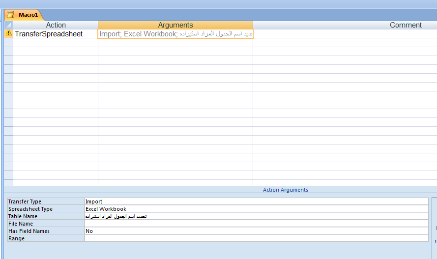

اخي العزيز ... يمكنك ذلك من خلال انشاء ماكرو وتقوم باختيار الحقول المطلوبة كما في الصورة المرفقة وتقوم بعدها ب انشاء زر كوماند يقوم بتنفيذ الماكرو الذي انشئته ... تحياتي
الله يعطيك العافية ..

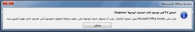

نفذت المطلوب وظهرت لي رسالة ..

اخي العزيز هذه الطريقة تقوم باستيراد ملفات الاكسل االتي تختارها الى جدول اكسيس ولا يمكن لصقها بجدول اخر موجود لديك في نفس قاعدة البيانات ... اولا قم بعملية الاستيراد ثم بعدها قم بعملية الالحاق من خلال تكوين استعلام الحاق ويجب توحيد ستركجر الجداول قبل تنفيذ الالحاق ... تحياتي
جربت الطريقة مرة اخرى ..
للاسف لا تقوم بالمطلوب حيث انها تستورد اول صفحة فقط وبقية الصفحات لا
كما اني لا احتاج الا خلايا محددة فقط ( درجة المادة ) وليس كل البيانات من ورقة الاكسل

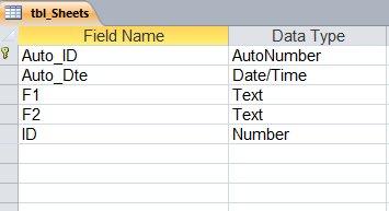

والآن لشرح ما عملته انا:
1. عملت جدول اسمه tbl_Sheets ، لإدخال جميع المعلومات في جميع الاوراق/Sheets:
275.Clipboard01.jpg.81b3d1ea65be69910c55
وعن طريق الكود (الكود سيكون في نهاية الموضوع) ، يأخذ البيانات ، فيصبح:
275.Clipboard02.jpg.a3e9c6f23579a3c43648
ثم يأتي الكود مرة اخرى ، فيملئ حقل ID لكل علامة:

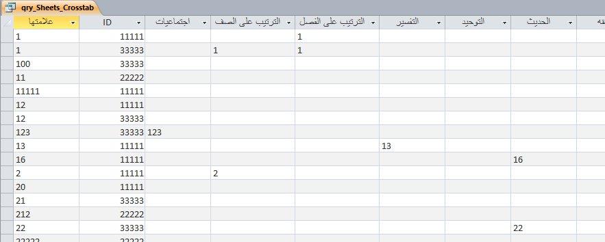

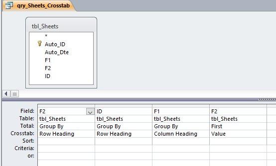

ثم عملت استعلام جدولي CrossTab ، والذي به نستطيع ان نجعل بيانات احد الاعمدة عبارة عن اعمدة متفرقة ، يعني الحقل F1 ، اردنا ان نجعل كل مادة عبارة عن عمود مستقل):
275.Clipboard04.jpg.c770f019bcd7118d47cf
وهذه نتائجه:
275.Clipboard05.jpg.aeb56284bda68d10e374

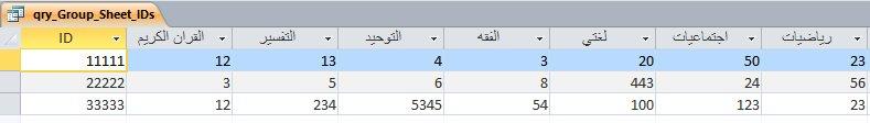

والان الى عمل استعلام آخر ، لجمع كل هذه السجلات:
275.Clipboard06.jpg.399c59dd667a43b0c156
فاصبحت:
275.Clipboard07.jpg.9d7df94f3e8dcb8fedb3

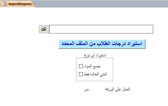

السلام عليكم أستاذ :rol:
الظاهر ان موقع النور فيه نوع آخر من ملفات الاكسل ، والذي بشمل علامات لغتي الخالدة فقط ،
عليه ، اليك طريقة استيرادهم ، بنفس الطريقة القديمة ، ولكن لجدول خاص به :rol:
النموذج  يطلب منك اختيار نوع ملف الاكسل ، والباقي يقوم الكود به :rol:
275.Clipboard01.jpg.25cf015757356057c7a5
وهذا كود الاستيراد (طبعا هناك مجموعة من الاستعلامات في البرنامج):

    ' Import the data from each worksheet into the table
    For lngCount = colWorksheets.Count To 1 Step -1
        'If lngCount <> 9 And lngCount <> 8 Then GoTo Next_lngCount
'3
        'Empty Table Degrees and tbl_Sheets
        'j'CurrentDb.Execute ("Delete * From tbl_Sheets")
        CurrentDb.Execute ("Delete * From " & strTable)
'4
        DoCmd.TransferSpreadsheet acImport, acSpreadsheetTypeExcel9, _
            strTable, strPathFile, blnHasFieldNames, colWorksheets(lngCount) & "$"
'5
        If Me.frm_Which_Type = 2 Then
            'the user choose Loqati ONLY
            add_Loqati = "_Loqati"
            add_Loqati = ""
        my_qry_Select = "qry_Select" & add_Loqati
        my_qry_Delete_Duplicate = "qry_Delete_Duplicate" & add_Loqati
        my_qry_Append = "qry_Append" & add_Loqati
        my_qry_Update_Sheet = "qry_Update_Sheet" & add_Loqati
        'Delete Duplicate
        Dim rstQ As DAO.Recordset
        mySQL = "Select * From " & my_qry_Select
        Set rstQ = CurrentDb.OpenRecordset(mySQL)
        [F16] = rstQ![F16]
        [F8] = rstQ![F8]
        [F17] = rstQ![F17]
        [F29] = rstQ![F29]
        [F24] = rstQ![F24]
        rstQ.Close: Set rstQ = Nothing
        DoCmd.SetWarnings False
        DoCmd.OpenQuery my_qry_Delete_Duplicate
        DoCmd.SetWarnings True
'6
        'append the data
        DoCmd.OpenQuery my_qry_Append
        DoEvents
        Me.iSheet = colWorksheets.Count
        Me.iSheet2 = lngCount
'7
        'append the data
        DoCmd.OpenQuery my_qry_Update_Sheet
'8
        'empty tbl_Sheets
