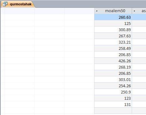

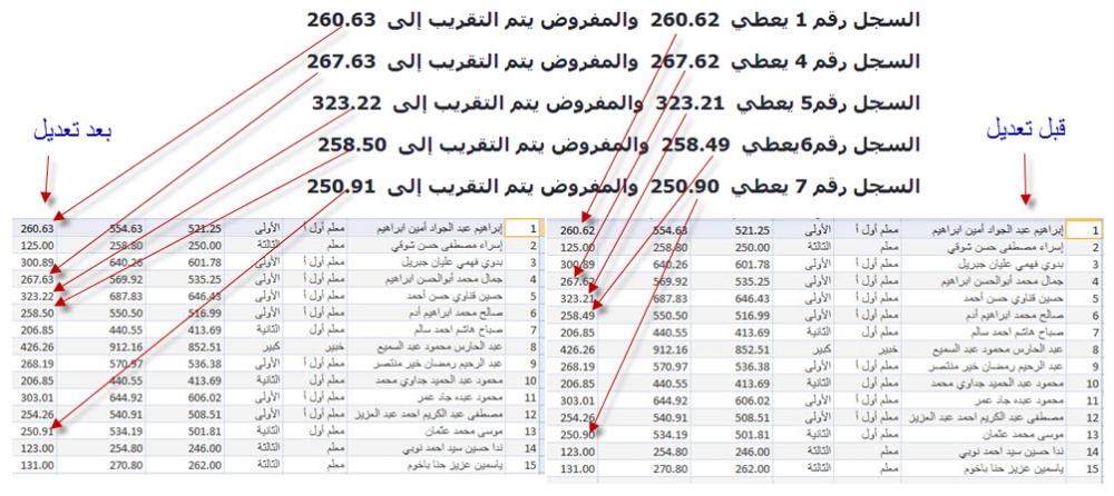

الأخوة الأفاضل لدي قاعدة بيانات مرتبات للمدرسة وعند حساب حقل محسوب في استعلام  باسم  moalem50 من خلال تعبير   moalem50: Round([asasysabik]*50/100;2) في استعلام وخصائص حقل من نوع " ثابت "  ومنازل عشرية  "2 " يعطي نتائج غير دقيقة
ونرى ذلك في السجل رقم 1 يعطي  260.62  والمفروض يتم التقريب إلى  260.63
ونرى ذلك في السجل رقم 4 يعطي  267.62  والمفروض يتم التقريب إلى  267.63
ونرى ذلك في السجل رقم5 يعطي  323.21  والمفروض يتم التقريب إلى  323.22
ونرى ذلك في السجل رقم6يعطي  258.49  والمفروض يتم التقريب إلى  258.50
ونرى ذلك في السجل رقم 7 يعطي  250.90  والمفروض يتم التقريب إلى  250.91
وهناك سجلات تظهر مضبوطة
الرجاء معرفة نوع الخلل في هذا الحقل لأن لدي حقول اخرى كثيرة محسوبة بنفس الطريقة يظهر بها هذا الخلل ..... فهل العيب في الدالة أم في خصائص الحقل  ......

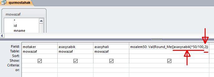

انا عملت وحدة نمطية للقيام بطلبك ، وتنادي الوحدة النمطية بارسال الرقم ، وعدد الخانات العشرية المطلوبة ،
مثال لعمل خانتين عشريات:
Clipboard02.jpg.5b90952b9929591a153fe4d1
والنتيجة:
240.Clipboard03.jpg.7f49a60a8423d6b66108
مثال لعمل 3 خانات عشريات:
240.Clipboard04.jpg.0619825758120440b329
والنتيجة:
240.Clipboard05.jpg.2abbfef556a0b9438949
وهذه هي الوحدة النمطية:
والنتيجة:
والنتيجة:

أخي العزيز جعفر أشكرك على الاعتناء والرد ...
ولكن لم يفي بالمطلوب ....
لونظرت للسجل الخامس والسادس كما هو مرفق من قبل سيادتكم  في المثال لعمل ثلاث خانات عشرية يكون الناتج ( 323.215  و  258.495 ) .... هذا كلام معقول طيب لو قربنا الرقمين دول لرقمين عشريين حيكون الناتج إيه ؟ أكيد ( 323.22  و  258.50 )
المطلوب تقريب لرقميين عشريين ليصبح الناتج  في السجل الخامس والسادس كالآتي ( 323.22 و 258.50 ) المفروض النتيجة دي تظهر في المثال الأول الذي أرفقته وهو التقريب لرقميين عشريين لكن ظهرت في المثال الأول الذي أرفقته ( 323.21 و 258.49 ) فهنا حدث اقتطاع للخانات وليس تقريب ... فالدالة round  توقفت عن التقريب وهذا هو بيت القصيد ..... فالنتيجة خاطئة ...... المطلوب  اقتطاع لرقمين عشريين مع التقريب ( مثال... العدد الأصلي  323.215  إذا أردنا أن نقربه لرقميين عشريين فالمفروض يصبح  323.22 ولكن ظهر في مثالك الأعلى 323.21 وهذا خطأ ....فأرجو أن أكون قد وصلت وجهة نظري أخي جعفر  ...... وآسف للإطالة

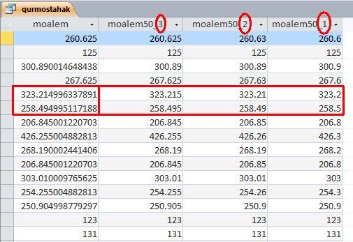

الظاهر ان مفهومك لتقريب الارقام غير مفهومنا ، ومفهومك للدالة Round غير دقيق ايضا :blink:
انظر الى الصورة المرفقة ، وفيها الرقم الكامل بدون تقريب ، ثم تقريب لثلاث خانات ، ثم تقريب لـخانتين ، ثم لخانة:
240.Clipboard01.jpg.6a5bba4a4cc2c0bf3648
لما تريد ان تقرّب رقم ، فيجب عليك النظر في الرقم الاصلي ، ثم تقرّبه ،
فمثلا ، الرقم الاصلي هو 323.2149 ،
التقريب الى 3 خانات: ننظر للرقم الرابع على اليمين (9) ، اذا كان 5 فأكبر (نعم في حالتنا) ، يضاف واحد الى الخانة 3 (4+1) ، فيصبح الرقم المقرب لثلاث خانات هو: 323.215
التقريب الى خانتين: ننظر للرقم الثالث على اليمين (4) ، اذا كان 5 فأكبر (لا في حالتنا) ، فلا يضاف واحد الى الخانة 2 (1+0) ، فيصبح الرقم المقرب  لخانتين هو: 323.21
التقريب الى خانه: ننظر للرقم الثاني على اليمين (1) ، اذا كان 5 فأكبر (لا في حالتنا) ، فلا يضاف واحد الى الخانة 1 (2+0) ، فيصبح الرقم المقرب  لخانتين هو: 323.2

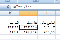

ثالثاً للعملاق الخبير المعتمد الأستاذ جعفر ...... اشكرك فعلاً على سعة صدرك وتقبلي في طلبي  لكن اكتشفت مؤخراً اين الخلل ...... حيث أنني كنت أصمم هذه المعادلة على الاكسل بنجاح وتعطي نتائج مبهرة بهذه الدالة

أخي العزيز جعفر أحاول أعرض صورة مع المشاركة ولكني لا اعرف لتوضح كيف كان الناتج مع التقريب ... ممكن طريقة رفع الصور مع المشاركة كما تفعل انت
تم تعديل بواسطه haniameen
ما هو مرفق بالملف السجل الخامس والسادس قارن ولاحظ بينه وبين الأكسس ... التقريب هنا لرقمين عشريين
Book1.rar
السؤال هنا لماذا الأكسل أخرج الناتج بهذه الطريقة 323.215 وهي طريقة الآلة الحاسبة ......  ولماذا الأكسس اخرج الناتج بهذه الطريقة 323.214993
شكرا لك استاذ هاني :rol:
بالفعل عمل الدالة Round في الاكسل تختلف عن الاكسس :blink:

اخي جعفر تقصد إني اقرب ل 4 خانات ثم 3 خانات ثم خانتان عشان احصل على نتيجة مطابقة لنتيجة الالة الحاسبة ( فكرة الآلة الحاسبة متطابقة تماماً مع الاكسل ) إلا أني اقرب لرقمين يدوياً فتصبح النتيجة متطابقة مع الاكسل.....
