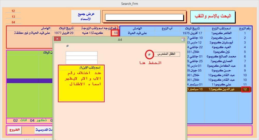

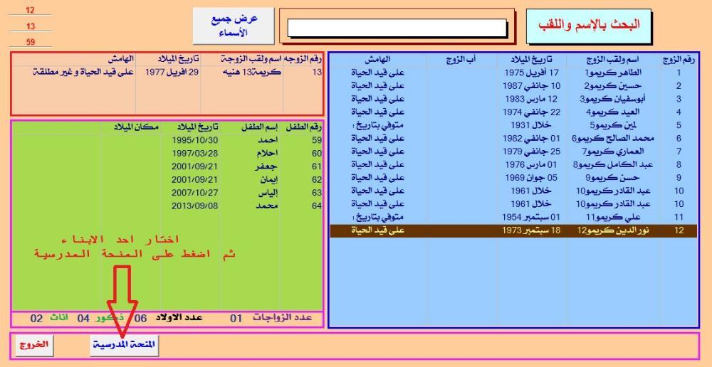

البرنامج يحتوي على :
- رقم الزوج  - رقم الزوجة غالبا يكونان نفس الرقم ولكن فما حالات الزوج لديه زوجة ثانية هنا يختلف رقم الزوجة
والابناء يحتون على رقم الزوج ورقم الزوجة
وجدت مشكلة في فلترة الاطفال الذين تترواح اعمارهم مابين 6 سنوات الى 17 سنة اي سن التدريس في فورم A4
في حالة اختلاف رقم الازواج والصورة توضح ذلك
enfent_6or17.rarFetching info...
تم تعديل بواسطه طاهر اوفيسنا
جرب هذا التعديل
التعديل : جعلت المعيار معرف الأم بدل الأب
ايضا ادخلت جدول الزوجات في الاستعلام
ليصبح العرض : الزوج / الزوجة/ الابناء
كذا يتم عرض الابناء حسب الزوجة
enfent_6or18.rarFetching info...
Expand
شكرا استاذي الجليل أبو خليل
سؤال التصفية حسب معيار العمر من 6 سنوات الى 17 يظهر وغيرهم لايظهر في SearchListZT
تكون هكذا كما في الاستعلام
 And ((Year(Date())-[anneNes])>=6 And (Year(Date())-[anneNes])<=17));
