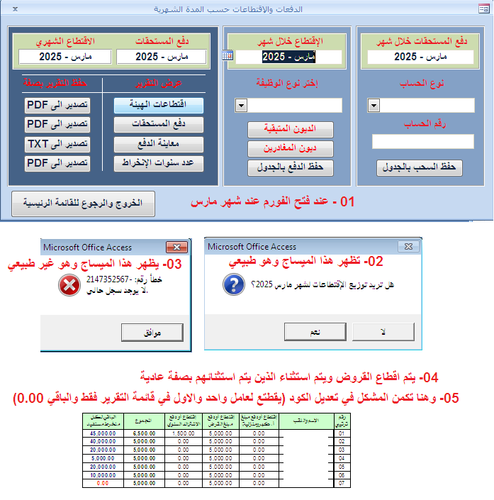

5 دقائق مضت, طاهر اوفيسنا said:
نتمنى من يجد لي حلا في القريب  العاجل لاني ملزم بدفع الاقتطاع الخاص بشهر مارس في اقرب وقت
اتمنى ان يجد احد الاخوه او الاساتذه حلا لك لانى بصراحه مش قادر افهم الموضوع كاملا وحاسس بتوهان فيه
تمنياتى لك وللجميع بالتوفيق
الموضوع ساهل استاذ ولكن يمكن الفكرة لم تصل اليك
باعتقادي وبأنه الكثير لم يفهم تسلسل ولا آلية ولا فكرة المرفق أو كيفية فهم النتائج في هذا المشروع ، اعتقد إنه يتوجب عليك أخي @طاهر اوفيسنا إعادة النظر في الآلية التي تسير بها في مشروعك . هذا من ناحية طبعاً .
من ناحية أخرى ما زلت تفتقر الى الشرح المبسط أو الواضح وتوصيل المعلومة التي من خلالها نستطيع فهم ما تريده . وليس تزويدنا بكود وصورة قد يكون كافياً دائماً لفهم المطلوب . على العموم ، جرب هذا التعديل في النهج كاملاً ..

3 دقائق مضت, طاهر اوفيسنا said:
ممكن ارساله في ملفtxt
تم الإضافة في المشاركة السابقة أخي الكريم ,,

7 دقائق مضت, طاهر اوفيسنا said:
شكرا استاذ على الاهتمام التعديل مزال فيه مشاكل لاحظ الصورة بتمعن
حسناً ، جرب هذا التعديل ، حيث استخدمنا Do Until بدلاً من Continue For ..

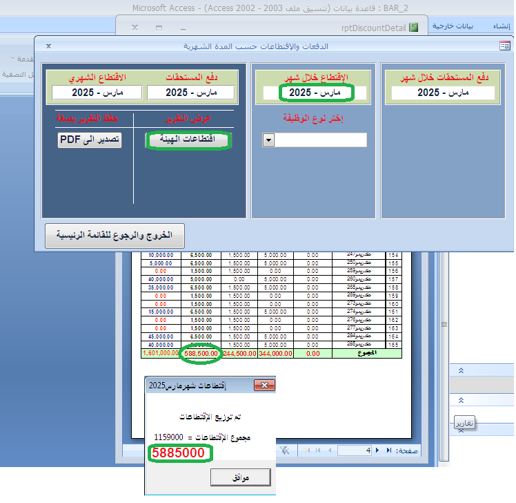

27 دقائق مضت, Barna said:
طيب جرب المرفق بعد مسح بيانات الانخراطات والقروض .............
للأسف MsgBoxلم يظهر المجموع الصحيح وهو 588.500.00 حسب المرفق المعدل اليوم من طرفك بل اظهر مبلغ  115.900.00 منعرف الكود من أين اتى به ؟ 03.png.6b05c468151f046c382b201bd7087fe5.png

في 26‏/2‏/2025 at 21:52, Barna said:
طيب جرب المرفق التالي بعد مسح الاقتطاعات
استاذ ظهور  المبالغ غير اول مرة عند الاقتطاع فقط وبعدين عند فتح النموذج تصبح  اصفار كما في الصورتين
2025-02-26_22-29-16.jpg.a371e2b5db9cb512e5c49feb7934e32f.jpg2025-03-01_22-30-00.jpg.895f5d914786645c66e79476fbf1ae60.jpg
هذا طبيعي لانه تم الاقتطاع صحيح
راجع الجدول هل تم الاقتطاع لهذه الاشهر
