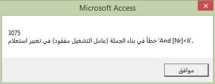

اولا عليك ذهاب الى اول سطر في موضع و تعديل اول كلمة
ثانيا جرب احاطة شروط سابقة بين قو سين ثم اضافة شرط جديد أو الصق الكود التالي
myCriteria = "([detach]='موظف'"
        myCriteria = myCriteria & " Or [detach]='عامل متعاقد توقيت كامل'"
        myCriteria = myCriteria & " Or [detach]='عامل متعاقد توقيت جزئي'"
        myCriteria = myCriteria & " Or [detach]='حارس متعاقد توقيت جزئي'"
        myCriteria = myCriteria & " Or [detach]='عون نظافه وتطهير')"
		myCriteria = myCriteria & " And [Nr]<6

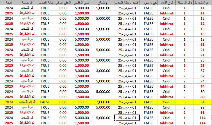

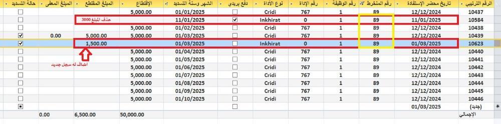

If Month(Now()) = 3 Or Month(Now()) = 7
شهر 1 و 2 عادي اما شهر 3 و 7 ففيهما  خاصية اقتطاع الانخراط 1500.00  يتم فيه ظهور الميساج ولم يتم اقتطاع المبلغ
20250123.rarFetching info...
تم تعديل بواسطه كريمو2

قد نسيت علاقة تنصيص الاخيرة، جرب هذا
		myCriteria = myCriteria & " And [Nr]<6"

المشكلة في الشطر الثاني اي يذهب الكود له عند الشهر 3 والشهر 7 لانه فما اقتطاع Inkhiratيساوي 1500.00

الجزء الثاني : هو اقتطاع الانخراط والمقدر ب 3000 للسنة خلال شهري مارس وجويلية كل على حدى بمبلغ 1500
خلال هاذين الشهرين يستمر انقطاع الواقع في الجزء الاول
هنا وهو بيت القصيد يستنى Nr<6 "رقم الوظيفة" من انقطاع الانخراط والمقدر ب 1500 يعني الكود لايضيف سجل لهذه الفئة
ملاحظة المنخرط رقم 81  ورقم وظيفته 9 الذي استثني من اقتطاع القروض هنا ايضا يستنى من انقطاع الانخراط
انظر  ليس لديه سجل بالاحمر في الصورة

غير تاريج الجهاز الى شهر مارس وافتح الفورم سترى النتيجة
عندها اذهب الى الجدول tbl_Loans  واغمل الفلترة للعامل 89 كعينة
سترى انقطاع القروص  المبلغ المقتطع = 5000
ودفع الانخراط في المبلغ المقتطع  = 3000
والمبلغ المقتطع الذي تم تلقائيا هو =  1500 وهذا  الاخير هو المطلوب لازم مايكون
معذرة المرفق الذي ارفقته قبل به اقتطاع مارس الان حذفته لكي يتم الفهم وارفقت مرفق جديد

فهلا لقد تم التجريب الان مازال الكود يضيف سجل جديد بالنسبة للمنخرط الى دافع 3000
للعلم استاذ
ان الحقل  Loan_Made  خاص بمبالغ القروض ويكون فارغا بالنسبة لمبلغ الانخراط
