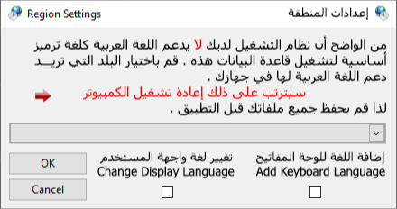

وهذه صورة توضيحية للخطوات التي كان على المستخدم العادي أو المبرمج تنفيذها حتى يتلافى مشكلة اللغة العربية :-
Dot.pngالكود المستخدم في المديول :-

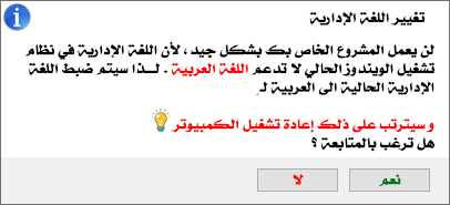

large_Dot1.png.2bfd26d85907114f648748b220636475.png     طبعاً رسالة التنبيه تم كتابتها باللغة الإنجليزية . في متغيرات متعددة ( السبب هو إحدى المحاولات للكتابة بالعربية مع تشفير النصUnicode ) ) . ولكني تجاهلت الفكرة لاحقاً .

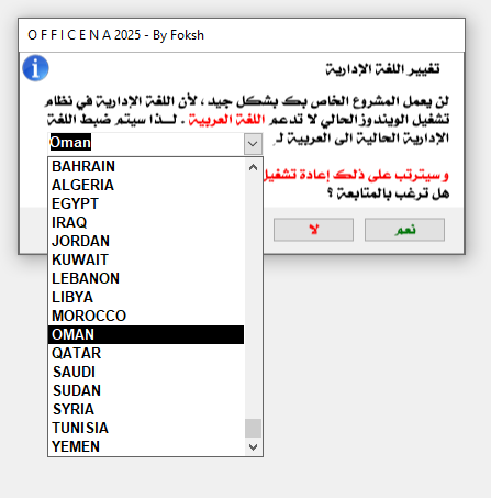

طلب صغنن لإتاحة التحكم بالكود حسب الاحتياجات الخاصة المختلفة  :
  • كيف أخلي اللغة الإدارية عربي (عمان) مثلا .. أو بالأحرى كيف أختار دولة محددة بذاتها ؟
  • هل ممكن عمل ملف "bat" أو "Cmd" أو "Reg" مثلا بشكل منفصل ويقوم بتشغيل هذه الإجراءات نفسها تلقائيا بمجرد الضغط عليه .. ( لدي فكرة في بالي :rol:)

غفر الله لك ولوالديك .. ولكم بالمثل وأكثر مما دعيتم مهندسنا الغالي ,:wub:,
بالنسبة لطلبك فابشر بهما ,,
في التالي سأقوم بالتعديل لجعل الموضوع أكثر مرونة باختيار الدولة التي تريدها ، ولكن بعد تجربتها على عدة أجهزة لضمان نجاحها .
أما بخصوص ملف الباتش فهو فعلاً يتم انشاؤه في مجلد %TEMP% داخل الويندوز ليتم التعديل وتمرير الفكرة من خلال الجملة التالية
.WriteLine "control.exe intl.cpl,, /f:""C:\Windows\System32\intl.cpl"""
لكني سأزودك به منفصلاً

  large.New_Update.png.d6c6eb3d7caaef02113
تم التخلص من المديول ، ودمج الفكرة داخل نموذج البداية ، والذي اعتمدت في تصميمه على ما يلي :-
⏱️ جعلته يبدو كرسالة بمحتوى عربي بدلاً من الرسائل الإنجليزية والتي قد تربك المستخدم أو من كانت خبرته باللغة الإنجليزية ليست بالقوية .
⏱️ من خلال الكود أصبح بإمكان المبرمج اختيار البلد الذي يريد أن تكون له اللغة العربية في اللغة الإدارية ( Unicode ) .
arabicSettings = GetArabicCountrySettings("Jo")
⏱️ من خلال التعديل الجديد عندما يفتح النموذج اذا كانت اللغة الإدارية تدعم العربية فسيتم اغلاق النموذج المرفق وفتح النموذج الخاص بالمشروع بك ( التعديل من الكود )
⏱️ تم دعم بلدان الدول العربية ( كافة إلى حد ما وما استطعت من الحصول على LocalID الخاص بها .. )
الكود الكامل للنموذج بعد التحديث :-

small.Blue-check.png.685b9b4d755a1579b52 الملف المرفق مفتوح المصدر  👈  [  LanguageCheck V 2.0.accdb   ]
تم تعديل بواسطه Foksh
يا فوكش افندى
اولا بجد تسلم ايدك من قبل ما اجرب وتسلم الافكار النيرة دى
ثانيا والاهم : انصحك نصيحة بس : فى المرفق لا تستخدم اى لغة عربية لان اصلا الجهاز اذا ما كان مظبط ع العربى وكانت فى رسائل او تلميحات بلغة عربية التطبيق اصلا لن يتم تشغيله بسبب مشكلة اللغة اللى اصلا هو المفروض يعدلها
راى المتواضع اكتب الرسائل ان اردتها بالعربية بالاسكى كود او باليونيكود وبجد تحياتى وان شاء الله وقت فراغى اتفحص المرفق بعناية ولو لاقيت فرصة العب العب :biggrin2: واقولك النتيجة

2.5.png.7ddc4abd0031f3ab7a5457d742990de2.png1.png.a000bc27579d843e3449c8975f05caa0.png
 ما الجديد في التحديث  ؟..
1️⃣ تم دعم إعدادات اللغة لكل دولة عربية على حدة :-
  • تمت إضافة إعدادات خاصة لـ 17 دولة عربية ، تشمل :
    اسم الإعدادات المحلية ( LocaleName ) .
    🌐 معرّف اللغة ( LocaleID ) .
    🌐 اسم الدولة باللغة الإنجليزية .
2️⃣ واجهة مستخدم محدثة ومحاكية لرسالة الويندوز :-
  • تمت إضافة قائمة منسدلة ( ComboBox ) لتمكين المستخدم من اختيار الدولة العربية المراد ضبط الإعدادات لها .
3️⃣ مرونة في اختيار تخطيط لوحة المفاتيح :-
  • يمكن للمستخدم اختيار / عدم اختيار إضافة و ضبط تخطيط لوحة المفاتيح وفقاً للدولة المحددة . ( تم حل المشكلة القديمة بعدم ظهور لوحة المفاتيح بعد استخدام الأداة 👍 )
4️⃣ مرونة في اختيار واجهة عرض نظام التشغيل ( Display Language Of Windows ) .
هذه الميزة تتطلب تحميل حزمة اللغة العربية مسبقاً
5️⃣ رسائل واضحة ومخصصة :-
  • تظهر للمستخدم رسالة عند إعادة تشغيل النظام ، مع اسم الدولة المختارة لتطبيق الإعدادات .
6️⃣ تعامل احترافي مع الأخطاء .
7️⃣ تمت إتاحة الفرصة للمبرمج من الإستفادة من النموذج بحيث يكون هو النموذج الرئيسي الذي سيعمل به مشروعه ، بحيث عند اكتشاف النموذج ان لغة الترميز ( اللغة الإدارية - Unicode ) لديه في نسخة نظام التشغيل ( ويندوز ) تدعم اللغة العربية ، فسيتم الإنتقال الى النموذج الرئيسي دون ظهور أي مشكلة أو تعطل البرنامج وتوقفه . وإذا لم يتم اكتشاف أن اللغة في نظامه تدعم اللغة العربية ، فسيتم فتح النموذج لتمكينه من تفادي وتلافي وحل هذه المشكلة من خلال استبدال سطر الرسالة الموجود في حدث عند التحميل للنموذج .
8️⃣ في هذا التعديل تم تلافي أي تغيير في إعدادات النظام والتشغيل لدى المستخدم مثل ( تنسيق التاريخ والوقت ، والعملات ، أسماء الأشهر والأيام .. إلخ )
MsgBox "استبدل هذه الرسالة بكود فتح النموذج الرئيسي", , "عندما تكون اللغة الإدارية = العربية"
👁‍🗨 صورة من واجهة التطبيق :-
ودمتم في رعاية الله وحفظه
