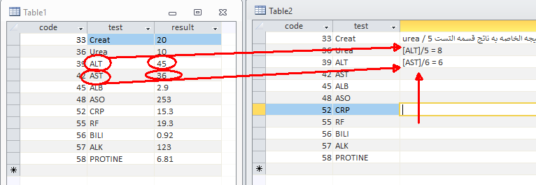

jjafferr قام بنشر أكتوبر 7, 2024 قام بنشر أكتوبر 7, 2024 9 ساعات مضت, UserUser2 said: حضرتك اطلعت على المثال ؟ نعم، وعليه كتبت ملاحظاتي. والان حسب مرفقك الثاني ، هل هذا اللي تريده: بمعنى انك تريد ان يظهر لك في Table2 هذه النتائج ؟ 1
UserUser2 قام بنشر أكتوبر 7, 2024 الكاتب قام بنشر أكتوبر 7, 2024 (معدل) 5 ساعات مضت, jjafferr said: نعم، وعليه كتبت ملاحظاتي. والان حسب مرفقك الثاني ، هل هذا اللي تريده: بمعنى انك تريد ان يظهر لك في Table2 هذه النتائج ؟ اشكرك على تعبك استاذنا الفاضل المطلوب العكس المعادله هتتكتب فى جدول Table2 والنتيجه هتظهر فى جدول Table1 فى حقل ال result مثلا لو كتابنا فى المعادله ان الtest المسمى ب Creat النتيجه الخاصه به هتكون ناتج قسمه نتيجه ال urea المسجله فى حقل result / 5 وعند الضغط على cal فى النموذج يظهر الناتج الارقام المكتوبه فى جدول Table1 افتراضيه تم تعديل أكتوبر 7, 2024 بواسطه UserUser2

jjafferr قام بنشر أكتوبر 7, 2024 قام بنشر أكتوبر 7, 2024 هل هذه خطوات العمل: 1- يختار المستخدم احد قيم الحقل test في الجدول Table2 ، وليكن مثلا ASO ، 2- المستخدم يكتب المعادلة التالية في السجل اعلاه: [Bili]/2 3- في حقل result في الجدول Table1 ، تريد ان تظهر نتيجة المعادلة اعلاه ؟ هذا كله سهل ، السؤال هو ، في الخطوة 2 اعلاه ، من اين سيأتي البرنامج بقيمة [Bili] ؟

ابو جودي قام بنشر أكتوبر 7, 2024 قام بنشر أكتوبر 7, 2024 طيب وبعد التحليل للمرفق ومن غير اى اكواد ممكن جملة الاستعلام دى تحل لك كل مشاكلك SELECT Table1.code, Table1.test, Table1.result, Table2.Cal, Nz([result], 0)/Nz([Cal], 1) AS FinalCalc FROM Table1 INNER JOIN Table2 ON Table1.code = Table2.code; وما اخدت بالى من موضوع التقريب لو اردنا استخدام التقريب تكون جملة الاستعلام بالشكل التالى SELECT Table1.code, Table1.test, Table1.result, Table2.Cal, IIf(Nz([result], 0) <> 0 And Nz([Cal], 1) <> 0, Round(Nz([result], 0) / Nz([Cal], 1), 3), Nz([result], 0) / Nz([Cal], 1)) AS FinalCalc FROM Table1 INNER JOIN Table2 ON Table1.code = Table2.code; وهذا هو المرفق انظر الى الاستعلام مباشرة وغير القيم فى الحقل Cal تظهر لك النتيجة المرجوة مباشرة فى الحقل FinalCalc دا اذا كنت قدرت افهم انت عاوز ايه Cal error.accdb 1
UserUser2 قام بنشر أكتوبر 7, 2024 الكاتب قام بنشر أكتوبر 7, 2024 منذ ساعه, jjafferr said: لسؤال هو ، في الخطوة 2 اعلاه ، من اين سيأتي البرنامج بقيمة [Bili] ؟ من جدول Table1 هتكون مدخله مسبقا جزاك الله خيرا استاذ محمد @ابو جودي وشاكر لتعبك ومجهودك ووقتك
UserUser2 قام بنشر أكتوبر 7, 2024 الكاتب قام بنشر أكتوبر 7, 2024 منذ ساعه, ابوخليل said: انا اللي فاهم على صاحب الموضوع هو يريد تنفيذ (تشغيل) كود مكتوب في الجدول لهذا وجهته ان هذه الطريقة ستسبب له لاحقا مشاكل برمجية .. وايضا فيها محاذير أمنية . على كل حال انت صاحب الشان جرب هذا Dim x As String x = DLookup("cal", "test_tbl") Me.C = Round(Eval(x), 3) Cal error2.rar 28.21 kB · 2 downloads جزاك الله خيرا استاذنا @ابوخليل وشاكر لتعبك ومجهودك ووقتك منذ ساعه, jjafferr said: هل هذه خطوات العمل: 1- يختار المستخدم احد قيم الحقل test في الجدول Table2 ، وليكن مثلا ASO ، 2- المستخدم يكتب المعادلة التالية في السجل اعلاه: [Bili]/2 3- في حقل result في الجدول Table1 ، تريد ان تظهر نتيجة المعادلة اعلاه ؟ هذا كله سهل ، السؤال هو ، في الخطوة 2 اعلاه ، من اين سيأتي البرنامج بقيمة [Bili] ؟ من جدول Table1 هتكون مدخله مسبقا جزاك الله خيرا استاذنا @jjafferr فى انتظار حضرتك
jjafferr قام بنشر أكتوبر 7, 2024 قام بنشر أكتوبر 7, 2024 19 دقائق مضت, UserUser2 said: من جدول Table1 هتكون مدخله مسبقا جزاك الله خيرا استاذ محمد @ابو جودي وشاكر لتعبك ومجهودك ووقتك هل هذه خطوات العمل: 1- يختار المستخدم احد قيم الحقل test في الجدول Table2 ، وليكن مثلا ASO ، 2- المستخدم يكتب المعادلة التالية في السجل اعلاه: [Bili]/2 3- البرنامج يأخذ قيمة السجل [Bili] من الحقل [result] في الجدول Table1 ، ويضعها في المعادلة اعلاه ، 4- ونتيجة المعادلة يضعها في سجل [ASO] من الحقل [result] في الجدول Table1 ، يعني قيمة [result] لهذا السجل راح تتغير قيمتها حسب نتيجة المعادلة اعلاه ؟ هل هذا صحيح ؟
