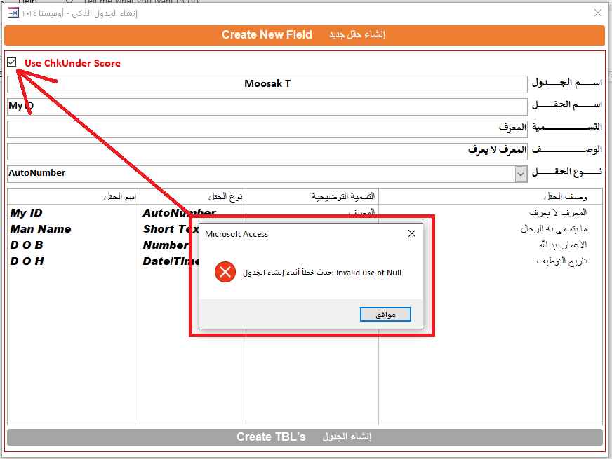

لكن استاذى الكريم @ابو جودي حصل خطأ معي 😁
3 ساعات مضت, ابو جودي said:
واسمح لى بعد اذنك ببعض الاضافات والتعديلات البسيطة :wink2:
معلم .. ومنك نتعلم 😇
بس لسه فيه رسائل خطأ بتظهر عند إنشاء الجدول .. وما يكملش ..
وهذه تظهر في حال التعليم على الخيار

اعتذر جدا جدا جدا لكم اساتذتى الافاضل @Moosak  , @عمر ضاحى :fff:
اثناء تجربتى للتعديلات لم اقم الا باضافة حقل واحد لضيق وقتى لذلك لم تظهر المشكلة
والان بفضل الله تم تدارك المشاكل وحلها جميعا
يرجى الرد بنتيجة التجربة
وانتظروا تحديث جديد ان قدر الله لنا اللقاء ان شاء الله
Create advanced tables V 2.0.1 .accdb

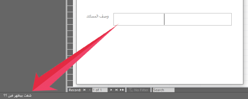

25 دقائق مضت, ابو جودي said:
انت تعرف أن الوصف ده بيظهر فى النموذج واللا معندكش فكرة
ماشي يا عم .:rol:. بيظهر في المواقع التالية :jump::-
وجاري التعديل في نسخة جديدة محسنة بناءً على فكرتك :yes:
إذا ما عندكش مانع لا سمح الله :closed:
تم تعديل بواسطه Foksh
  • Haha 1

41 دقائق مضت, ابو جودي said:
اخى الحبيب يا رعاك الله والله لم اقصد تقليلا او كبرا حاشى لله
انا عن نفسى كنت استخدم التاج وذات مره استخدمت الـ  StatusBarText  ووقتها لم اكن اعرف هذه المعلومة لانه حاولت استخدام التاح فى وظيفة وهذه الخاصية اردت استخدامها بتوظيفها واستغلالها فى وظيفة أخرى
ولم اكن اعلم ان الوصف يظهر فيها ومن خلالها وعرفتها قدرا بمحض الصدفة من استاذى الجليل و والدى الحبيب ومعلمى القدير الاستاذ @jjafferr
ولان الشئ بالشئ يذكر تذكرت كلمات والدى الحبيب ومعلمى الجليل فأحببت فقط التنويه عنها ليعلم عنها احبابى واخوانى لا اكثر ولا اقل فقك اثراء للموضوع وزيادة فى المعرفة لمن لا يعلم عنها كما كان حالى وقتها ختى لا يقع بنفس المشكلة التى كدت ان اقع فيها بدون علم ولم ولن تكن لتخطر على بالى
