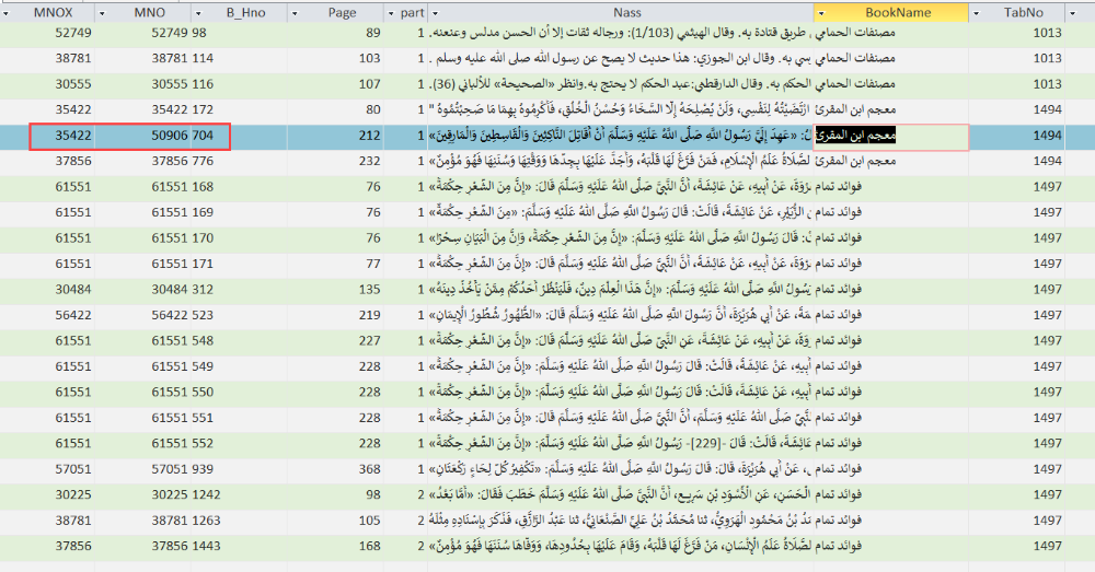

nssj قام بنشر يونيو 2, 2024 الكاتب قام بنشر يونيو 2, 2024 (معدل) أخي الكريم .. في الملف الجديد المرفق أمثلة يظهر فيها أهمية أن يكون البحث بعد اسم الكتاب وبخلاف ذلك ستحدث الأخطاء الأرقام الصحيحة في حقل (MNOX) وعدد الأخطاء في الملف (8) وكلها لنفس السبب وقد ميزتها بعلامة (1select) وهذا أحدها الدالة بحثت أولا عن اسم الكتاب (الطيوريات) ثم بحثت عن الرقم المطلوب وهو (135) ووجدتهما في (TAB) في الحديث رقم (30731) ولكنه ليس هو المطلوب لأن الرقم (135) الذي تم إيجاده ليس هو رقم الحديث في كتاب الطيوريات وإنما رقما لحديث في كتاب آخر ذُكر قبله قد يعد هذا الأمر مصادفة .. ولكنها كثيرة الحدوث لا بد من البحث عن الرقم بعد اسم الكتاب والرقم الصحيح للحديث المطلوب كما في حقل (MNOX) هو : (62993) ويمكن استعراض أحاديث (BOOKS) وما يقابلها من الملف الرئيسي (TAB) من خلال نموذج (BOOKS) وبالنقر المزدوج على رقم (MNOX) يظهر الحديث الصحيح المطلوب Smart_Search_New01.accdb تم تعديل يونيو 2, 2024 بواسطه nssj
Ahmos قام بنشر يونيو 2, 2024 قام بنشر يونيو 2, 2024 بعد مراجعة هذا الجزء مرة أخرى اقتباس لذلك لا بد من البحث عن الرقم بعد اسم الكتاب وما قبله لا اعتبار له لذلك انا عندما كنت أجري التجارب الأولية -لكوني أعشق التجارب- خطر على بالي إعداد نص خاص للبحث يحذف كل النص الذي قبل اسم الكتاب المطلوب ليكون البحث فيما بعده، وهذا يقتضي أن أعد نصا خاصا لكل اسم كتاب .. وهذا حل غير عملي بالطبع 😁 هذا يمكن الوصل اليه إن شاء الله أثناء عملية البحث ولكني اريد معرفة الاحتمالات التي قد نوجهها حتي نحاول إن شاء الله ان نصل الي تصور مناسب لان كما فهمت أيداً ان عنصر الوقت مهم علي سبيل المثال يمكن استخدام وظيفة كهذه لتقطيع النص Public Function cutString(ByVal fullText As String, _ ByVal cutBy As String, _ Optional ByVal lrSide As String = "leftSide") As String On Error GoTo ErrorHandler If fullText = "" Then 'Debug.Print "Error: fullText is empty" cutString = "" Exit Function End If If cutBy = "" Then 'Debug.Print "Error: cutBy is empty" cutString = fullText Exit Function End If If Len(cutBy) > Len(fullText) Then 'Debug.Print "Error: cutBy is longer than fullText" cutString = fullText Exit Function End If Select Case LCase(lrSide) Case "leftside", "rightside" Case Else 'Debug.Print "Warning: Invalid lrSide value '" & lrSide & "'. Using default 'leftSide'." lrSide = "leftSide" End Select Dim position As Long position = InStr(1, fullText, cutBy, vbTextCompare) If position > 0 Then Select Case LCase(lrSide) Case "leftside" cutString = Mid(fullText, position) 'Debug.Print "Info: Returning left side from '" & cutBy & "'" Case "rightside" cutString = Left(fullText, position + Len(cutBy) - 1) 'Debug.Print "Info: Returning right side up to '" & cutBy & "'" End Select Else 'Debug.Print "Warning: '" & cutBy & "' not found in fullText. Returning original string." cutString = fullText End If ExitFunction: Exit Function ErrorHandler: Select Case Err.Number Case 13 ' Type mismatch Debug.Print "Error 13: Type mismatch. Ensure all arguments are strings." Case 5 ' Invalid procedure call or argument Debug.Print "Error 5: Invalid argument. Check the function call." Case Else Debug.Print "Unexpected Error " & Err.Number & ": " & Err.Description End Select cutString = fullText Resume ExitFunction End Function ويمكن استخدامها مباشرةً باستبدال هذا الجزء من الكود sqlStr = "SELECT TAB.MNO, TAB.NASS " & _ "FROM TAB " & _ "WHERE TAB.NASS LIKE '*" & Nz(!BookName, "") & "*' " & _ "AND InStr(cutString([NASS],'" & Trim(!BookName) & "','leftSide'),'" & Nz(!B_Hno, "") & "') > 0;" ولكن زاد وقت المعالجة إلي It Takes | 661MS | To resolve | 21 | Records. لقد كنت أجهز للمشاركة ولم اري ردك شوف اقم بالتجربة وسأنتظر ردك بعد تجربة الوظيفة والاضافة الجديدة 1
nssj قام بنشر يونيو 2, 2024 الكاتب قام بنشر يونيو 2, 2024 النتائج الخاطئة كانت (8) أصبحت بهذه الإضافة (6) وبالنسبة للوقت .. فيبدو أني أخطأت في التعبير .. مشكلتي كانت أن الدالة أخذت الكثير من الوقت عدة ساعات ولم تتوقف .. مما أجبرني على إيقافها .. يعني أنها (علقت) 🙂 إذا كانت بشكل سليم فعندي استعداد أن أترك الجهاز عدة ساعات يعمل للحصول على أفضل النتائج .. ولكن أكون مطمئنا أنها تعمل وليست (معلقة) 😀 ثانيا.. أخي الكريم، أنا أريد دالة توفر لي الوقت للحصول على أفضل النتائج الممكنة، وسوف أقوم بمراجعة النتائج وأعلم أنه لا يمكن الحصول على نتائج دقيقة 100% توجد في الملف عدة تعقيدات تحول حتى دون الوصول إلى نتائج بنسبة 70% في تقديري ولكن أسعى للحصول على الأفضل قدر الإمكان لتسهيل المراجعة مثلا .. طلبي أن يكون البحث عن الرقم بعد اسم الكتاب إلى نهاية الحقل وليس بعد اسم الكتاب مباشرة، على أساس أنه قد تتأخر بعض الأرقم كما في الصورة التي أرفقتها مسبقا هذا الطلب يحل لي مشكلة، لكنه يوقعني في مشكلة أخرى مشكلة شبيهة بالتي تحصل عند البحث عن الرقم حتى لو كان قبل اسم الكتاب كما في هذا المثال إذا كان المطلوب البحث عن معجم ابن عساكر (611)، فسيخرج هذا الحديث لوجود الرقم (611) بعد اسم الكتاب بعدة أسطر ويوجد عدة أمثلة لهذه الظاهرة لكن في تقديري أن الإبقاء على خاصية البحث عن الرقم ولو كان بعد اسم الكتاب بعدة أسطر فائدتها أكبر من مضارها وكما ذكرت .. توجد تعقيدات أخرى سوف تتسبب بخطأ في النتائج .. لكن إذا تجاوزنا مشكلة البحث عن الرقم بعد اسم الكتاب فقط وليس قبله، كما تجاوزنا مشكلة البحث عن الرقم كاملا .. فأنا راض بالنتيجة .. والله الميسر
Ahmos قام بنشر يونيو 2, 2024 قام بنشر يونيو 2, 2024 دلوقتي عملت تعديل بعد حذف الجزء ما قبل اسم الكتب والبحث عن الرقم في الجزء المتبقي ظهرت الحالة التالية فمحاولتي الان هي ان يتم التميز بين النتائج واختيار الرقم الأقرب لأسم الكتاب هذه هي الفكرة التي أعمل عليها الان حتي نتأكد من اختيار الناتج الصحيح ولكن عندي سؤال هل دائماً نبحث عن الرقم لو قد نبحث عن 73/2
