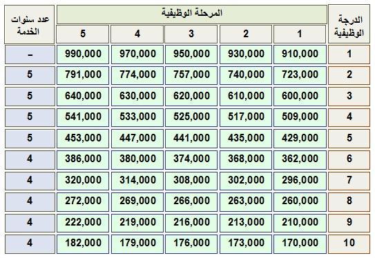

الدرجة الثامنة اعلى بالوظيفة وبالراتب  من الدرجة التاسعة وهكذا  (اعلى درجة وظيفية عندنا هي الاولى ) وحسب الجدول
مثلا موظف حاصل على شهادة البكالوريوس يتم تعيينه في الدرجة الوظيفة السابعة / المرحلة الوظيفية الاولى (يعني 7-1)
بعد مرور 4 سنوات خدمة وظيفية يتم ترفيعه الى الدرجة السادسة / المرحلة الاولى يعني (6-1) وهكذا  حسب الجدول  الموجود في الصورة
يعني باختصار (يتم ترفيع الموظف من الدرجة العاشرة  الى الدرجة السادسة كل 4 سنوات  ومن الدرجة الخامسة الى الدرجة الاولى كل 5 سنوات)

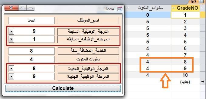

لو قمنا بزيادة الخدمة المضافة سنة واحدة  واصبحت 8 سنوات بدلا من 7
المفروض البرنامج يحتسب درجتين وتصبح الدرجة الجديدة 7 المرحلة 1 وليس 8-9

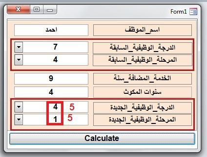

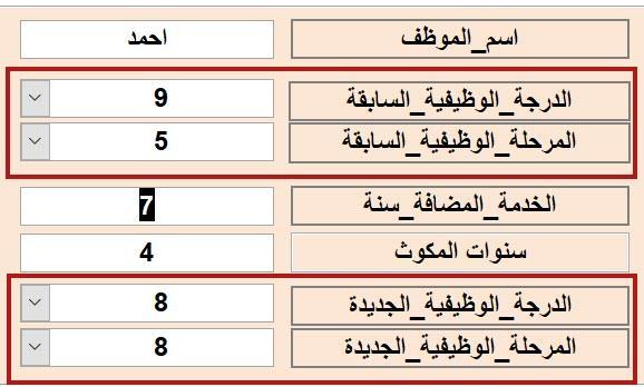

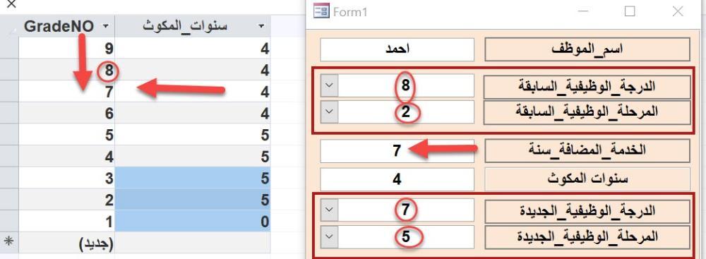

استاذ @Barna

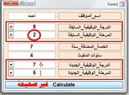

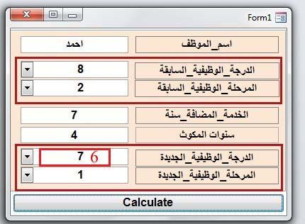

النتائج ان شاء الله طيبة
الصورة (1) و الصورة (2) النتائج صحيحة  عندما يتكون المرحلة الوظيفية السابقة =1
الصورة (3) غير صحيحة  لان المرحلة الوظيفية السابقة اكبر من 1
المفروض تكون الدرجة الوظيفية الجديده =6  والمرحلة الوظيفية الجديدة =1
السبب : لان المرحلة الوظيفية الجديده في الصورة (3) = 5  وان فترة المكوث =4
الصحيح ان الموظف يرتفع درجة ويصبح = 6   والمرحلة الوظيفية =1
تم تعديل بواسطه Ahmed_J
يرتفع درجة يعني 7  صح
هو كان في الثامنة
يعني ينقص درجة  يصبح  الدرجة 6  المرحلة 1
كما في الصورة 3
8 -1 = 7 وليس 6 <<<<<<<<<<<<<<< هذا بالنسبة للدرجة
والمرحلة كان في 2 واضيفت لها 7- 4 =3 تضاف للمرحلة وتصبح 5

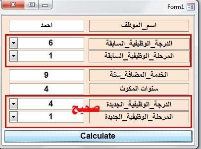

15 ساعات مضت, Ahmed_J said:
هذه احدى الاخطاء استاذي العزيز
طيب جرب على حالات اخرى ....

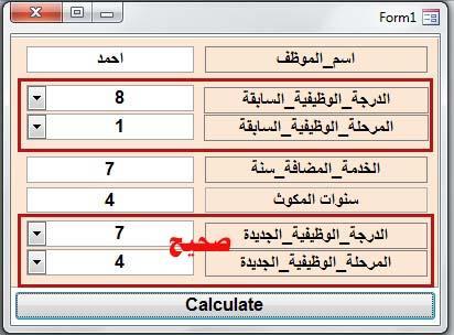

اصبح البرنامج شغال 100%  بعد تعديل كود واحد فقط الى:
Me.مربع_تحرير_وسرد49 = Me.المرحلة_الوظيفية - 1
