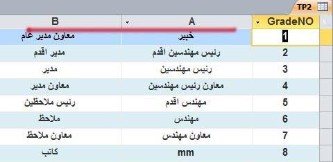

Ahmed_J قام بنشر فبراير 26, 2024 قام بنشر فبراير 26, 2024 (معدل) السلام عليكم لدي ملف لوصف الوظائف يحتوي على جدولين (الاول) tp1 وفيه معلومات الموظف (الاسم والدرجة) والجدول (الثاني) tp2 فيه الدرجة الوظيفية والعتوان الوظيفي المطلوب: عند تغيير الدرجة الوظيفية في النموذج واختيار عنوان وظيفي جديد من القائمة المنسدلة يجب ان يكون مطابق للعنوان الوظيفي والدرجة الموجودة في الجدول tp2 واظهار رسالة بذلك اما في حالة عدم التطابق اظهار رسالة بوجود خطا (العنوان الوظيفي لايتطابق مع الدرجة) وشكرا Test-1.accdbFetching info... تم تعديل فبراير 26, 2024 بواسطه Ahmed_J

ناقل قام بنشر فبراير 26, 2024 قام بنشر فبراير 26, 2024 في 26/2/2024 at 12:58, Ahmed_J said: لم يجد الا عنوان وظيفي واحد صحيح فقط والكود لايوجد فيه بحث في الجدول tp2 اريد المقارنة بين حقل العنوان الوظيفي في النموج والعناوين الوظيفية في الجدول tp2 Expand هل الدرجة المقصودة هي المشار اليها في الصورة .... ولماذا الاختيار اذا كانت هي الدرجة ؟؟؟؟ لماذا لاتجعلها تظهر العنوان الوظيفي تلقائيا عند تحديد الدرجة ؟؟ 1
Ahmed_J قام بنشر فبراير 26, 2024 الكاتب قام بنشر فبراير 26, 2024 (معدل) السلام عليكم استاذ @ناقل شكرا لك للمتابعة نعم بالضبط (cradeno) هي تساوي الدرجة الوظيفية بالنموذج يعني مثلا يوجد بالدرجة (2) عنوان رئيس مهندسين اقدم و مدير اقدم وهكذا استاذ @Foksh شكرا للمتابعة الملف يعمل فقط على الوظائف الهندسية انا لدي بالاصل عناوين كثيرة والجدول كبير جدا ولا مانع من تغيير طريقة تصميم الجدول لو وجد الحل تحياتي تم تعديل فبراير 26, 2024 بواسطه Ahmed_J
ناقل قام بنشر فبراير 26, 2024 قام بنشر فبراير 26, 2024 في 26/2/2024 at 13:45, Ahmed_J said: انا لدي بالاصل عناوين كثيرة والجدول كبير جدا ولا مانع من تغيير طريقة تصميم الجدول لو وجد الحل Expand والعناوين كما في الجدول بجوار بعض ... صح ولكن كيف تميز بين المعين على وظيفة هندسية أو ادرارية وغيرها .... 1
