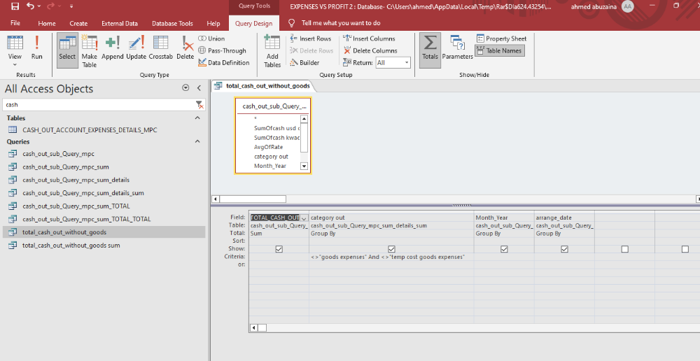

ahmedabuzena قام بنشر فبراير 20, 2024 قام بنشر فبراير 20, 2024 السلام عليكم ورحمة الله وبركاته عندي استفسارين برجاء مساعدتي اولا كيفية عمل نسبه مئويه المصرفات نسبة الى الارباح شهريا انا عملت استعلام فيه اجمالى المصرفات شهريا واجمالى الارباح شهريا فاضل اعمل النسبه بينهم ثانيا عايز اعمل طريقه سهله كقائمه منسدله او قائمه بها جميع اقسام المصروفات حتى اقدر ان اختار ما لا اريد ان يظهر في المصرفات مثال عايز يظهر جميع المصروفات الشهرية ما عدا المصروفات الخاصة بشراء البضاعه او كل المصروفات ما عدا المصروفات الخاصة بشراء البضاعة والمصروفات الخاصه بتأسيس الشركة وهكذا لو حبيت اشوف النسبه لو لغيت مثلا مصروفات المرتبات او البنزين او اي قسم اخر انا في الاستعلام اضفت في الشرط ما لا اريد عرضه بس لو حبيت اضيف اقسام اخرى او الغي اصناف غير منطقي في كل مرة ادخل الى الاستعلام واقوم باضافة او مسح اي قسم اكيد في طريقه سهلة الاستخدام وجزاكم الله خيرا EXPENSES VS PROFIT 2.rar

ahmedabuzena قام بنشر فبراير 26, 2024 الكاتب قام بنشر فبراير 26, 2024 8 ساعات مضت, Eng.Qassim said: السلام عليكم ...بصراحة لم افهم السؤال جيدا انظر للمثال المرفق ...من خلاله حاول ان توصل الفكرة في المثال...تختار من ال list box ...المصروفات التي تريدها EXPENSES VS PROFIT 2-1.rar 313.78 kB · 1 download السلام عليكم ورحمة الله وبركاته اخي الكريم جزاكم الله خيرا على المساعدة الفكرة اللى حضرتك طرحتها هى جزء من المطلوب دلوقتي اقدر اختار المصروفات التي اريد عرضها فقط بس في مشكلة على حسب ما فهمت لقد اضفت رقم لكل نوع من المصروفات ويكون رقم تلقائي والمفروض انه يسمع في جدول المصروفات بس لقيت ان الارقام مختلفة وبعض من الاصناف واخد رقمين مرفق صور توضح المشكلة ملحوظه انا اضفت مجموع المصروفات وهو المطلوب ثانيا عايز اضيف جدول اجمالى الارباح الشهرية يظهر في التقرير ثالثا عايز التقرير يفتح report view وانا اختار الطباعه لو اردت مش يفتح على print view للطباعه وجزاكم الله خيرا EXPENSES VS PROFIT 2-1.rar
ahmedabuzena قام بنشر فبراير 26, 2024 الكاتب قام بنشر فبراير 26, 2024 للاسف الحد الاقصى للتحميل 62 ك فقط الصورة الاولى والثانية توضح مثلا legal expenses and operation expenses واخدين نفس الرقم 1 fuel واخد رقم 3 في بعض البيانات وواخد رقم 0 في بعض البيانات وغير ظاهر في التقرير وبعض العناصر الاخرى واخدة رقم 0 الصورة الثالثة توضح استعلام اجمالى الارباح اريد اضافته في التقرير بردة ارباح كل شهر total monthly profit كما كان في المرفق الاول في بداية الموضوع بيظهر مثلا ارباح شهر يونيو والمصايف الخاصة به وارباح شهر يوليو والمصاريف الخاصة به مع امكانيه فلترة عناصر المصاريف زي المثال المرفق من المهندس قاسم جزاك الله خيرا
