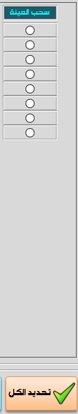

محتاجه كود يعمل تحديد الكل والغاء الكل
option button
 بدل ما اختار كل واحده لوحدها مع العلم مفيش  تحتهم اى شروط
تم تعديل بواسطه safaa salem5

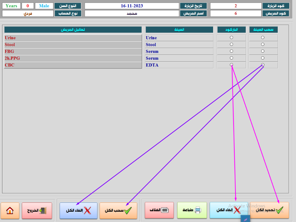

طيب لو عندى مجموعتين زى الصوره كدا الكود هيعرف ازاى المجموعه اللى انا عايزاها  مش لازم احدد اسمها فى الكود
Expand
احنا حددنا اسم الخانة الخاصة بالاختيار
rst!drawn
الموضوع بسيط بنفس الطريقة للخانة الثانية عند سحب الكل والغاء الكل فقط نعدل السطر السابع الى
rst!test=-1
وللالغاء
rst!test=0
على افتراض ان اسم خانة الاختيار الثانية test
بعدين لابد ان نعرف اننا لا نتعامل مع خانة اختيار او مجموعة اختيار وانما في هذا المثال نتعامل مع حقل من نوع نعم لا
Expand
اخيرا الاخ شايب يرغب في ايضاح اخير
قاعدة برمجية عندما يكون لدينا كود يتم استخدامه في اكثر من موضع فمن الافضل تجنب تكرار كتابته وتحويل الكود الى وحدة او اجراء فرعي في النموذج
وهنا اشارت الاستاذة الى وجود حقلين من نوع نعم لا واربعة ازرار امر اثنان لاختيار الكل واثنان للالغاء
لذا ينصخ اخونا شايب في هذه الحالة بتحويل الكود الى اجراء فرعي
واستخدام متغير رقمي في اعلى النموذج تتحدد قيمته من خلال ازرار الامر ونحتاج هنا الى ارقام من 1 الى 4
وفي الاجراء نستخدم Select Case
بحيث اذا كان المتغير =1 يكون التعديل للحقل drawn وتكون قيمته =-1 وان كان المتغير =2 تكون قيمة الحقل =0
وهكذا عند ارسال رقم 3 يكون التعديل للحقل send اختيار الكل ورقم 4 للالغاء لنفس الحقل
اي ان الكود مكتوب مرة واحدة ويقوم باربعة وظائف ويكون دور ازرار الامر فقط لتحديد قيمة المتغير واستدعاء الاجراء الفرعي
