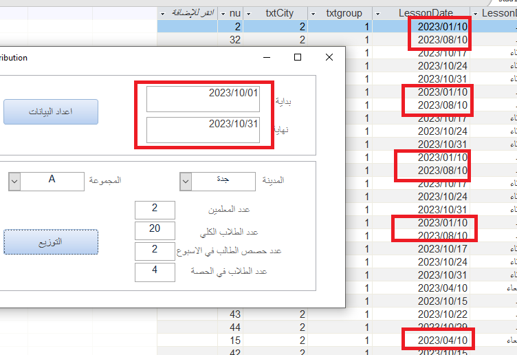

مشاركة ما اساتذتي الافاضل .... انظر التوزيع هل تصوري صحيح ؟؟؟؟؟
الله يعطيك العافية استاذ
لو انك ارسلت الملف لتأكد من جدول الاجازات ومقارنتها كان افضل
عموما لاحظت تكرر رقم Id الطالب 195650 تكرر مع نفس المدرس َQ14
وهكذا لكذا طالب ومدرس سأعتبر ان هذا الامر بسبب قلة المدرسين
كان هناك استثاء اخر قد نسيته وغاب عن ذهني تماما الان عندما عملت انت توزيع انتبهت له
ارجو ان لايكون هذا عائقا لما بدأت به وبدأ به الاستاذ @ابوخليل
وهو حقل يوجد في جدول المدرسين بأسم المدينة Teachers_City وايضا الطالب له حقل باسم المدينة التي ينتمي لها Student_City
يجب ان لايتم توزيع طالب على مدرس من نفس المدينة الا باستثناء واحد فقط عدم وجود مدرسين
ان كان يمكن التعديل او نكمل ونجعل الطلب الاخير كأن لم يكن
frm.rar

توجد بعض الملاحظات
1- التاريخ في جدول الحصص لا يتم ادخالة حسب الفترةالمدخلةويتم توزيعه على اشهر عدة انظر الصورة
2- اعتقد حدث هناك لبس استاذي الكريم في شرط عدم وضع الطالب مع المدرس اذا كان كلاهما  من نفس المدينة
الملاحظة الاولى :
اعتقد التاريخ صح فقط الخلل بالتنسيق .. لا تنظر في جدول النتيجة النهائية  .. انظر في الاستعلام الرئيسي
الكود ينقل التاريخ فقط من الاستعلام .. ولا ينشىء تاريخ
حاول تضبط تنسيق الحقل في الجدول وأفدني بالنتيجة .
جعلت تنسيق حقل التاريخ في الجداول والنموذج   بهذا الشكل
yyyy/mm/dd
وما زالت المشكلة
yyyy/mm/dd
وما زالت المشكلة
عندي التاريخ صحيح
عزيزي المسألة في الاعداد .. يدرج التواريخ الواقعة بين التاريخين في جدول Tbl_TeachersTemp
تأكد من هذا الجدول
بقية العمليات مجرد نقل
عملت تنسيق الجدول وظهر بهذا الشكل

اما التواريخ وتنسيقها انظر تنسيقاتك في وندوز واضبطها
عندي كل شيء تمام
