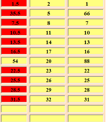

محمد عدنان قام بنشر يونيو 20, 2023 مشاركة قام بنشر يونيو 20, 2023 السلام عليكم و رحمة الله و بركاته ارجو المساعدة بماكرو يجبر الفورم باظهار الارقام الموجودة في التكس بوك جميعها 1و2و3و4 الى الارقام العربية دون الحاجة الى الذهاب الى كنترول بانل و اللغات مرفق صورة الى الارقام الانجلزية بحاجة الى تحول الى ارقام الهندية و شكرا mark.xlsm 1 رابط هذا التعليق شارك More sharing options...

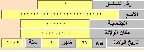

محمد عدنان قام بنشر يونيو 25, 2023 الكاتب مشاركة قام بنشر يونيو 25, 2023 السلام عليكم الاستاذ الكبير @lionheart بارك الله فيك و جزاك الله كل خير الكود يعمل على جميع التكست بوك التي تحتوي على ارقام و لكن التكست بوكس التي تحتوي على اسماء يظهر على شكل نقاط كما في الصورة المرفقة رابط هذا التعليق شارك More sharing options...

محمد عدنان قام بنشر يونيو 26, 2023 الكاتب مشاركة قام بنشر يونيو 26, 2023 السلام عليكم الاستاذ @alliiia اشكر اهتمامك الحل الذي ذكرته اعرفة و لكن عتد نقل الملف الى جهاز في مكان اخر لا املك الصلاحية او الاذت لتغيير صيغة الارقام انا بحاجة لماكرو يقوم بتغيير الارقام لملفي دون تغيير ارقام الجهاز الحاسوب حل الاستاذ @lionheart حول الارقام مثل ما هو مطلوب لكم التكستبوكس التي تحتوي اسماء تظهر على شكل نقط رابط هذا التعليق شارك More sharing options...
