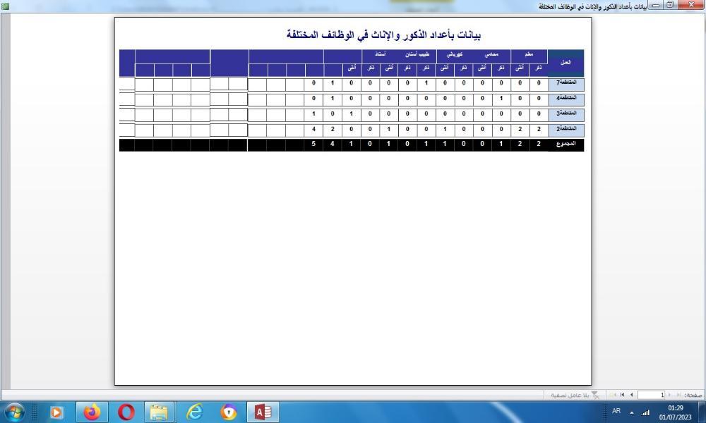

لقد قمت بانشاء التقرير 1 **لكن عندما اضفت سجل جديد  المقاطعة12 والوظيفة هي (معلم) لم تظهر لي في التقرير بينما نلاحظ وجودها في الاستعلامall
كما أنني اريد تنسيق الجدول يكون كم هو موضح في نمودج الذي نسخته أنا  في التقرير1
يعني مثلا الوظيفة : طبيب يجب أن تتكون من طبيب ذكور  وطبيب إناث ويكون العدد معاهم وحتى وان كانت 0
حسب الجدول المرفق في التقرير 1 مع ذكر العدد حتى وإن كان 0

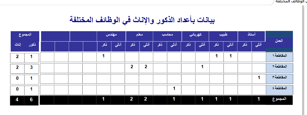

أخي كم عدد الوظائف المتوقع لديك ؟؟؟؟ هذا مهم لان التقرير قد لا يتحمل وقد نطر الى جعله عرضيا وقد لايستوعب .....
ثانيا لا نستطيع عمل تقرير ثابت بمعني ان مصدر بيانات مربعات النص تحتاج في كل مرة اعادة ربطها
ثالثا انظر للصورتين واحدة للجدول والاخرى للتقرير ودقق فيها هل بيانات التقرير مطابقة للجدول ... اذا كان نعم .. نعمل على تنفيذ فكرة تدور في رأسي عسى الله يسهل الامور ....

فيما يخص التقرير يكون كما في الصورة تماما  أخي لكن عندي ملاحظة:
مثلا الوظيفة: مهندس : ذكر =1  , وأنثى = فارغة    يجب أني كون مكتوب فيها: 0 (يعني في حالة وجود مهندس أنثى تكون 0  ولا تكون فارغة) في التقرير
الوظيفة : كهربائي : ذكر= فارغة  ، أنثى =1   (يعني في حالة وجود كهربائي ذكر  تكون 0  ولا تكون فارغة) في التقرير

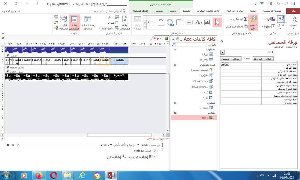

عند تفعيل خاصية في التقرير وجعله منبثق يتغير تنسيق الجدول قليلا  وتصبح كلمة المجموع غير مكتوبة في الجدول
بالإضافة في حالة إضافة 8 وظائف وهو الحد الأقصى لدي للوظائف عندي يتغير تنسيق الجدول قليلا

طيب استاذي .......
في التقرير وفي حدث عند التنسيق توجد اكواد قصها جميعا وضعها في حدث عند التحميل ..... جرب واعلمنا بالنتيجة ....

10 دقائق مضت, moho58 said:
* السؤال الثاني: لم أجد حدث عند التنسيق
في احداث النموذج وليس مربعات النص

تم التعديل أخي الكريم حسب ما فهمت
وإليك الملف المرفق
هنا 7 وظائف لكن المجموع لم يظهر وخاصية منبثق تعمل هنا
وشكرا اخي الكريم و بارك الله فيك على الصبر معي
