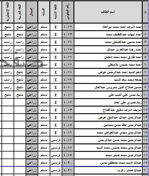

ابو بهاء المصري قام بنشر يونيو 11, 2023 مشاركة قام بنشر يونيو 11, 2023 السلام عليكم منتدي اوفيسنا الكبير والعظيم والتحية لكل اعضائه الكرام اجتهدت وحاولت وفشلت وفي النهاية وكالعادة لجئت اليكم فانا ارغب في ترحيل البيانات من ورقة ola الي ورقة lagna بس فقط الطلبة الراسبة في المادة التي اقوم باختيارها من قائمة باسماء المواد وكما هو موضح في الملف والصور المرفقة جزاكم الله عنا خيرا والي الامام دائما قوائم لجان الدور الثاني - Copy.xlsx رابط هذا التعليق شارك More sharing options...

ابوحبيبه قام بنشر يونيو 17, 2023 مشاركة قام بنشر يونيو 17, 2023 اخي الفاضل lionheart عند التنفيذ ظهر ذلك ... الصورة الاولى الاسماء والمواد _ اللغة العربية الصورة الثانية بعد اختيار اللغة هذا ما اردت التنبيه له ... وشكرا لك سعة صدرك ... قوائم لجان الدور الثاني.xlsb رابط هذا التعليق شارك More sharing options...

ابو بهاء المصري قام بنشر يونيو 19, 2023 الكاتب مشاركة قام بنشر يونيو 19, 2023 (معدل) الاستاذ الفاضل/ ابوحبيبه هذا ملف تعقيبا علي مشاركتك في 17/6/2023 at 23:15, ابوحبيبه said: اخي الفاضل lionheart عند التنفيذ ظهر ذلك ... الصورة الاولى الاسماء والمواد _ اللغة العربية الصورة الثانية بعد اختيار اللغة ولاكن احب ان اضيف ان الكود ليس سهلا ويجب تتبع كل خطوة وخرجاتها حتي تعلم اين موضع التغير في الكود حتي يناسب تعديلك وكنت اتمني معاددلات داخل الخلايا وليس كود VBA ومازالت هناك مشكلة في احضار باقي الاسماء بعد الـ 20 اسم الاولي وواجهتني تلك المشكلة حينما طوعت الكود ليتناسب مع الورقة المسماه thania فضلا عن هذه الرسالة الت تاتيني عند الحفظ وارجو من الاستاذ lionheart ان يتقبل تعليقاتنا بكل صدر رحب قوائم لجان الدور الثاني اولي.xlsb تم تعديل يونيو 19, 2023 بواسطه ابو بهاء المصري اضافة ملف 1 رابط هذا التعليق شارك More sharing options...
