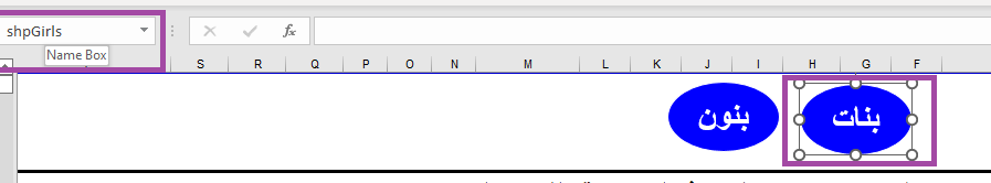

First select the shape that has the caption GIRLS and rename the shape from the Name Box to shpGirls
Do the same step with the shape of BOYS and rename it to shpBoys

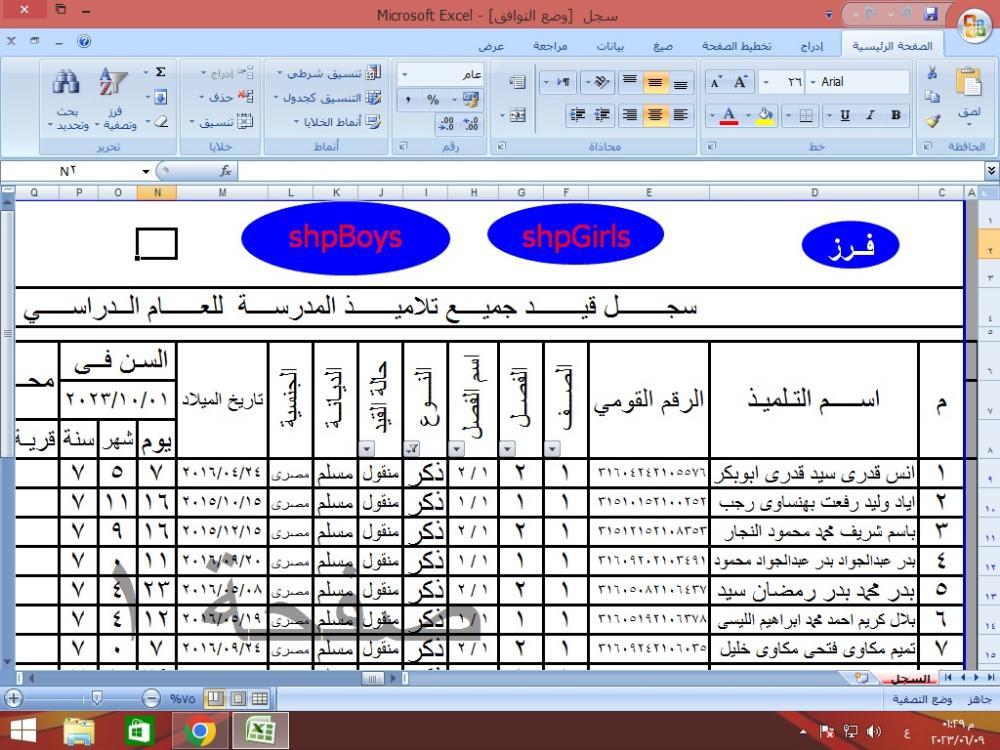

اخي الفاضل تم تنفيذ الخطوات لكنه قام بترتيب البنون اولا مع ترتيب الصفوف وكله تمام لكن لم يرتب البنات ولا اعرف ما المشكلة مش حضرتك قلت هختار الكود للزرين بعد اعادة تسميتهم لكن عند الضغط على اي من الزرين يرتب البنون دائما حتى مع زر البنات ومرفق صور لما تم image.jpeg.e72def0762f7f9e6d0c9a62143cc9119.jpeg

Rename the shapes from NAME BOX not the text on the shape
Assign the same macro for both the shapes. I have tried at my side and the code works well
Another point, you haven't execute the macro directly from the visual basic editor
It has to be assigned to a shape
