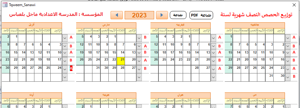

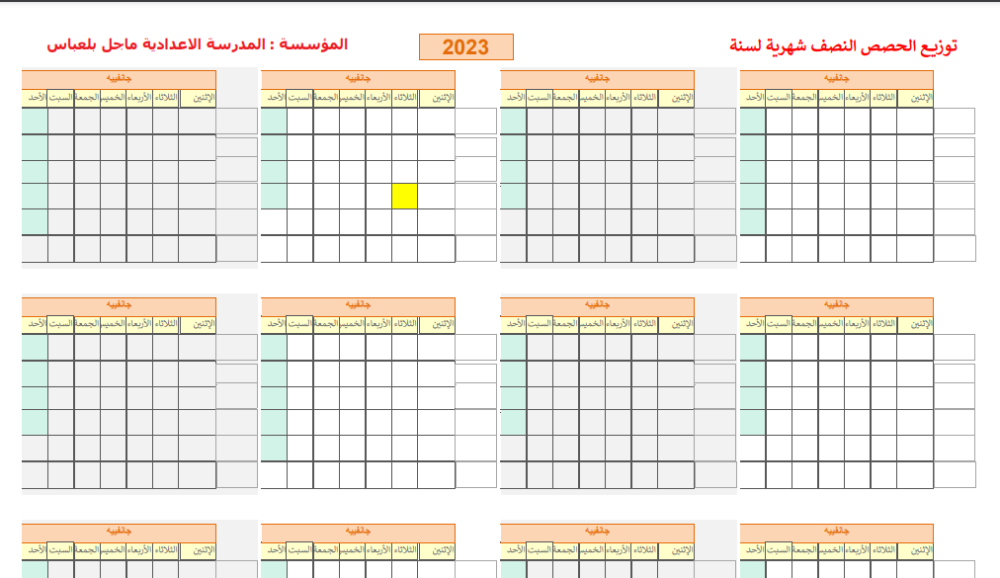

أبو امين قام بنشر مارس 21, 2023 مشاركة قام بنشر مارس 21, 2023 كل شيء تمام التمام مشكورين الاساتذة الافاضل على ما يبذلونه من جهد لنشر المعلومة احدصت بعض التغيير على الشاشة السنوية و اردت طباعة النموذج في PDF لكن الكتابة لا تضهر انظر الصورة و هذا كود الطباعة على البي دي اف وهو سليم : Dim stDocName As String Dim ter As String If MsgBox("انت على وشك تسجيل نسخة من الوثيقة بامتداد بي دي ايف *** هل تريد الاستمرار في ذلك", _ vbCritical + vbYesNo, _ "تنبيه") = vbYes Then On Error GoTo Err_Commande428_Click stDocName = "Tqweem_Sanawi" Printer.Orientation = acPRORLandscape DoCmd.OutputTo acOutputForm, stDocName, "PDF", ter, True DoCmd.Close acOutputForm, stDocName Exit Sub Err_Commande428_Click: If MsgBox(" هل تريد فعلا الغاء عملية تسجيل نسخة بامتداد بي دي ايف ؟؟؟؟؟", _ vbCritical, _ "تحذير") = vbNo Then End If End If في حين انني اريد ظهور الكتابة مث الصورة : هل يوجد حل ؟ رابط هذا التعليق شارك More sharing options...
أبو امين قام بنشر مارس 21, 2023 مشاركة قام بنشر مارس 21, 2023 2 ساعات مضت, أبو امين said: كل شيء تمام التمام مشكورين الاساتذة الافاضل على ما يبذلونه من جهد لنشر المعلومة احدصت بعض التغيير على الشاشة السنوية و اردت طباعة النموذج في PDF لكن الكتابة لا تضهر انظر الصورة و هذا كود الطباعة على البي دي اف وهو سليم : Dim stDocName As String Dim ter As String If MsgBox("انت على وشك تسجيل نسخة من الوثيقة بامتداد بي دي ايف *** هل تريد الاستمرار في ذلك", _ vbCritical + vbYesNo, _ "تنبيه") = vbYes Then On Error GoTo Err_Commande428_Click stDocName = "Tqweem_Sanawi" Printer.Orientation = acPRORLandscape DoCmd.OutputTo acOutputForm, stDocName, "PDF", ter, True DoCmd.Close acOutputForm, stDocName Exit Sub Err_Commande428_Click: If MsgBox(" هل تريد فعلا الغاء عملية تسجيل نسخة بامتداد بي دي ايف ؟؟؟؟؟", _ vbCritical, _ "تحذير") = vbNo Then End If End If في حين انني اريد ظهور الكتابة مث الصورة : هل يوجد حل ؟ للرفع رفع الله درجات حسناتكم رابط هذا التعليق شارك More sharing options...
