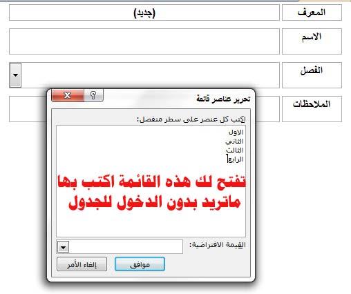

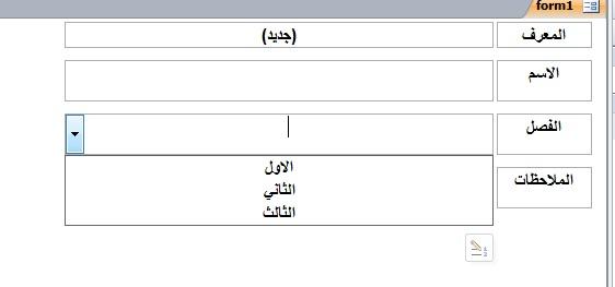

Ahmed_J قام بنشر ديسمبر 24, 2022 مشاركة قام بنشر ديسمبر 24, 2022 (معدل) السلام عليكم حسب فهمي لطلبك انظر للصور مع الاخذ بنظر الاعتبار (من خصائص النموذج - بيانات - السماح بعمليات تحرير القوائم ) اجعلها نعم اتمنى يكون المطلوب test.accdb تم تعديل ديسمبر 24, 2022 بواسطه Ahmed_J رابط هذا التعليق شارك More sharing options...
