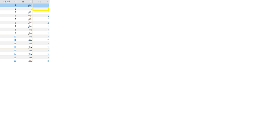

alsihran قام بنشر نوفمبر 14, 2022 الكاتب قام بنشر نوفمبر 14, 2022 1 ساعه مضت, ابو جودي said: تسهيلا على اخونا السائل تمام الدالتين ادت المطلوب فقط هناك ملاحظة لوكانت هناك قيمة بالجدول غير ناجح فاشل Na يتم تحديثها الى فراغ انظر الصورة والمرفق fr.rar
ابو جودي قام بنشر نوفمبر 14, 2022 قام بنشر نوفمبر 14, 2022 36 دقائق مضت, alsihran said: تمام الدالتين ادت المطلوب فقط هناك ملاحظة لوكانت هناك قيمة بالجدول غير ناجح فاشل Na يتم تحديثها الى فراغ انظر الصورة والمرفق طيب انت اخدت الاجابة تفصيلا بالتمام والكمال بناء على طلبك لم تذكر شئ عن قيم أخرى ومع ذلك يمكنك اضافة ما تشاء بالدالتين على نفس النهج و السياق ولا قدر الله ان تعثرت فى التطبيق فقط أخبرنى كل المتغيرات التى سوف يتم التعامل معاها لوضعها فى الحسبان الله يرضى عليك وعلى والديك الكرام 1

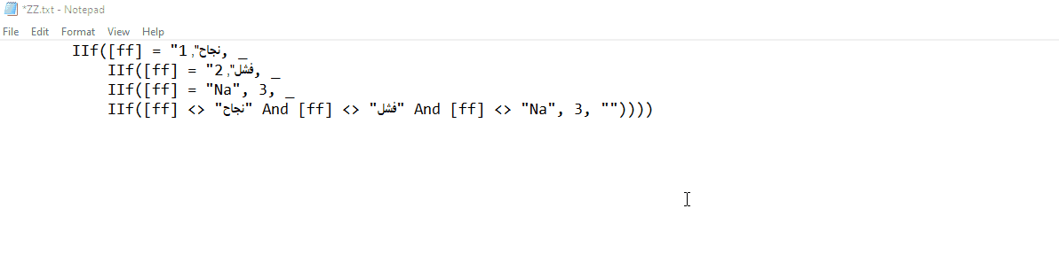

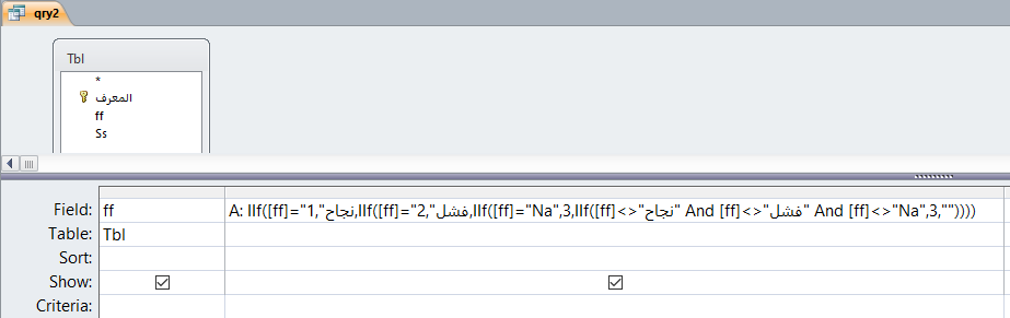

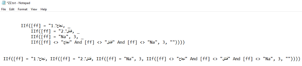

تمت الإجابة jjafferr قام بنشر نوفمبر 15, 2022 تمت الإجابة قام بنشر نوفمبر 15, 2022 سيدي الفاضل 🙂 الرابط اللي اعطيتك ، فيه الطريقة اللي انا شخصيا استخدمها في برامجي ، وها انا ذا استخدمها هنا كذلك : في VBE او Notepad او الوورد او اي برنامج ، قم بتفكيك الامر iif الى سطور ، حتى يكون الامر سهل لك في فهم ما تقوم به ، وحتى الكلمات العربية ما تتداخل وسط الكود ويصبح الكود غير مفهوم : . IIf([ff] = "نجاح", 1, _ IIf([ff] = "فشل", 2, _ IIf([ff] = "Na", 3, _ IIf([ff] <> "نجاح" And [ff] <> "فشل" And [ff] <> "Na", 3, "")))) IIf([ff] = "نجاح", 1, IIf([ff] = "فشل", 2, IIf([ff] = "Na", 3, IIf([ff] <> "نجاح" And [ff] <> "فشل" And [ff] <> "Na", 3, "")))) . وفي النهاية ، احذف العلامة _ وضع الكود في سطر واحد (اوقف على نهاية السطر الاول ، واحذف العلامة _ ، ثم انقر على زر Del على لوحة المفاتيح حتى يأتي السطر الثاني في نهاية السطر الاول ، ويبقى لدينا سطر واحد فقط ، والذي سنأخذ نسخة منه الى الاستعلام مباشرة) . لاحظ في الاستعلام انه بالفعل قلب لنا المتغيرات والحقول ، بسبب اللغة العربية : . . رجاء احتفظ بملف النص ZZ.txt ، فكلما اردن ان تعمل تعديل على معادلة الاستعلام ، اعملها في ملف النص ، ثم انسخها الى الاستعلام 🙂 اما انا ، فبدل ان يكون عندي ملف اضافي في هذا المشروع ، فأقوم بعمل هذه الخطوات في VBE (طبعا ما اناديها برمجيا ولا استعملها) ، واللي تكون جزء من البرنامج 🙂 جعفر ZZ.zip fr.zip 1

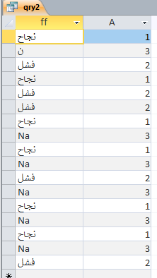

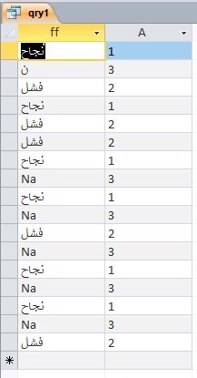

alsihran قام بنشر نوفمبر 18, 2022 الكاتب قام بنشر نوفمبر 18, 2022 في 16/11/2022 at 11:14, jjafferr said: والجواب على مشاركتي انا انا ، هل حلت المشكلة 🙂 نعم استاذ حلة المشكلة الى نوع ما لانه اذا اعدت تشغيل الاستعلام مره ثانية يقوم بتحويل رقم 1 ورق 2 الى رقم 3 حسب الشروط تحياتي وتقديري شكرا لك
jjafferr قام بنشر نوفمبر 18, 2022 قام بنشر نوفمبر 18, 2022 49 دقائق مضت, alsihran said: يقوم بتحويل من يقوم بهذا التحويل؟
alsihran قام بنشر نوفمبر 18, 2022 الكاتب قام بنشر نوفمبر 18, 2022 2 ساعات مضت, jjafferr said: من يقوم بهذا التحويل؟ عفواً اقصد تحديث نفسها جملة الاستعلام التي قمنا من خلالها بتحديث النصوص نجاح فشل Na الى ارقام عند تشغل الاستعلام مرة اخرى قوم بتحول رقم 1 و 2 الى رقم 3 بسبب ان تشغيل الاستعلام مرة اخرى سيجد ان رقم 1 و 2 لاتساوي نجاح فشل يقوم بتحديثها الى رقم 3 هذه الجملة من الاستعلام المسؤولة عن الامر IIf([ff] <> "نجاح" And [ff] <> "فشل" And [ff] <> "Na", 3,
jjafferr قام بنشر نوفمبر 18, 2022 قام بنشر نوفمبر 18, 2022 اذا استعملنا اسماء الحقول اللي في ملفي (طبعا هذا جدول اخوي ابو جودي 🙂 )، فنحن نتحقق من الحقل ff ، ولكننا نحدث حقل آخر ، فما مهم اي عدد من المرات تقوم بهذا التحديث ، فالنتيجة دائما تكون نفسها (نعم جربت في البرنامج قبل ان اكتب هنا 🙂 ). واذا اردت المساعدة اكثر ، فرجاء ارفاق برنامجك وفيه حقول وبيانات صحيحة ، وخلينا نشوف وين المشكلة 🙂 جعفر
