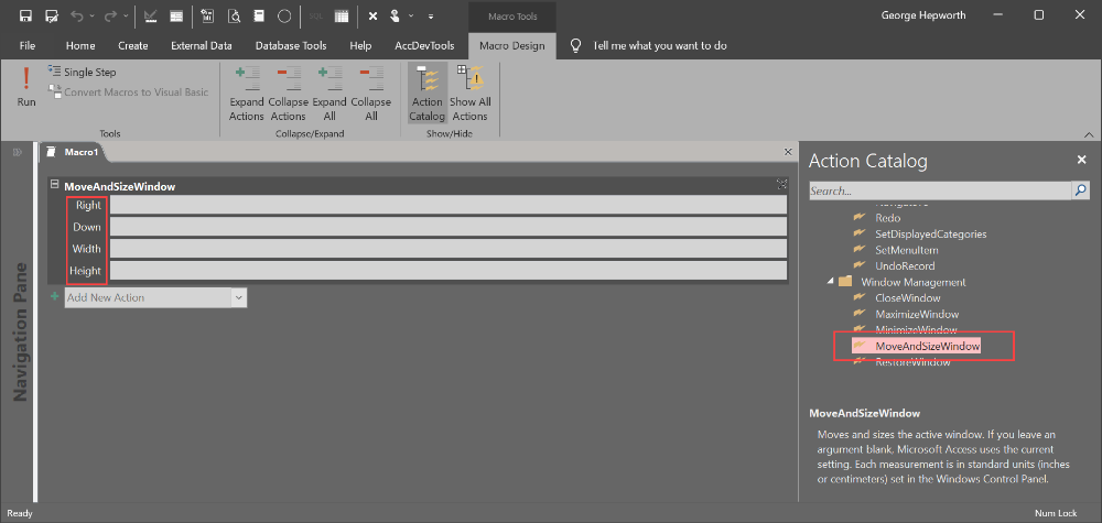

كيف بامكاني تحديد القيم هنا بحيث ياخذ النموذج وسط الشاشة
انا استعمل هذا الكود لاني قمت باخفاء "التفصيل" ويظهر بعد اعطاء امر
لكن المشكلة ان النموذج يختفي فاستدليت على هذه الطريقة باظهار النموذج لكن احتاج لمعرفة القيم التي تعطي النموذج وسط الشاشة
وعليكم السلام 🙂
ما فهمت قصدك في سبب اختفاء النموذج !!
اما بالنسبة الى الامر MoveandSize ن فيجب ادخال القيم تويبس Twips ، وهذا يعتمد على اعدادات الوندوز في جهازك ،
1 سم = 567 تويبس
1 بوصة = 1440 تويبس
1 بكسل = 15 تويبس
وهذه الوحدة النمطية تعطيك حجم الشاشة بالبكسل:
