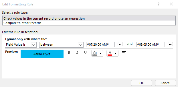

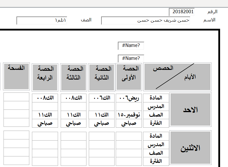

saffar قام بنشر مارس 28, 2022 قام بنشر مارس 28, 2022 السلاو عليكم اخواني الكرام مرفق قاعدة بيانات فيها جداول وفورم واستعلام المطلوب عرض بيانات الاستعلام في الفورم حسب رقم الطالب او (المدرس) الامر الاخر هو اذا في امكانية تلويين الحصة حسب الوقت الحالي - مثال المشرف يستعلم عن جدول طالب برقمة لعرف مكانة وفي اي حصة حسب توقيت الحصص اي انه لو استعلم بين الساعة 7:20 الى 8:05 يوم الاحد تكون الحصة بلون مختلف لسهولة وسرعة المعرفة timetable 2022.accdbFetching info...
Barna قام بنشر مارس 28, 2022 قام بنشر مارس 28, 2022 هل هذا التوزيع لمسميات الجدول صحيح قبل أن نكمل لاني لم افهم من جدولك ... 4
saffar قام بنشر مارس 29, 2022 الكاتب قام بنشر مارس 29, 2022 يعطيك العافية اخوي Barna مرفق الملف تم اضافة وصف الحقول في الجدول واضافة اسم المدرس timetable 2022.accdbFetching info...
د.كاف يار قام بنشر مارس 29, 2022 قام بنشر مارس 29, 2022 تفضل هذه المحاولة timetable 2022.accdbFetching info... 4
Barna قام بنشر مارس 29, 2022 قام بنشر مارس 29, 2022 (معدل) طيب اولا : غير تاريخ الجهاز فقط للتجربة الى يوم الاحد ... لأني اشتغلت على يوم واحد فقط وانت اكمل بقية الايام نفس الطريقة اقد النموذج وليس الاكواد الكود جاهز فقط عدل مصدر بيانات مربعات النص في النموذج كما هو الحال في يوم الاحد ايضا عدل التنسيق الشرطي لمربعات النص كما هو في يوم الاحد .... بالمناسبة ملف الدكتور @د.كاف يار شغال ما في مشكلة بس اصبر عليه شوي timetable 2022.accdbFetching info... تم تعديل مارس 29, 2022 بواسطه Barna 4
saffar قام بنشر مارس 30, 2022 الكاتب قام بنشر مارس 30, 2022 اشكرك جزيل الشكر د.كاف يار واعتذر عن الخطأ كان من جهازي الماكرو كان معطل لما فعلته فتح الملف الاخ Barna اضفت التعديلات الي لكن البيانات ليست في محلها بعض اسماء المدرسين في خانة الصف وهكذ بيانات رقم الطالب واسم الطالب والصف غير صحيحة timetable 2022.accdbFetching info...
Barna قام بنشر مارس 30, 2022 قام بنشر مارس 30, 2022 في 30/3/2022 at 19:39, saffar said: اشكرك جزيل الشكر د.كاف يار واعتذر عن الخطأ كان من جهازي الماكرو كان معطل لما فعلته فتح الملف الاخ Barna اضفت التعديلات الي لكن البيانات ليست في محلها بعض اسماء المدرسين في خانة الصف وهكذ بيانات رقم الطالب واسم الطالب والصف غير صحيحة Expand طيب جرب كده ..... timetable 2022 (3).accdbFetching info... 4
saffar قام بنشر مارس 31, 2022 الكاتب قام بنشر مارس 31, 2022 بارك الله فيك اخوي Barna جربت الملف شغال راح اضيف بيانات اكثر عشان نتاكد ان الجدول شغال بدون مشاكل ممكن اضافة جدول للمعلمين وجدول للصفوف انا جهزت الاستعلامين ايضا حاول اعمل شرط تنسيقي بين وقتين لكن ما ضبط timetable 2022 (3).rarFetching info...
Barna قام بنشر أبريل 1, 2022 قام بنشر أبريل 1, 2022 في 31/3/2022 at 16:54, saffar said: ايضا حاول اعمل شرط تنسيقي بين وقتين لكن ما ضبط Expand طيب جرب يوم الاحد كدة ...... If Me.to.Value = "الأحد" Then If Me.from >= #7:20:00 AM# And Me.from < #8:05:00 AM# Then Me.bac1.BackColor = vbYellow ElseIf Me.from >= #8:05:00 AM# And Me.from < #8:50:00 AM# Then Me.bac2.BackColor = vbYellow ElseIf Me.from >= #8:50:00 AM# And Me.from < #9:35:00 AM# Then Me.bac3.BackColor = vbYellow ElseIf Me.from >= #9:35:00 AM# And Me.from < #10:20:00 AM# Then Me.bac4.BackColor = vbYellow ElseIf Me.from >= #10:45:00 AM# And Me.from < #11:30:00 AM# Then Me.bac5.BackColor = vbYellow ElseIf Me.from >= #11:30:00 AM# And Me.from < #12:15:00 PM# Then Me.bac6.BackColor = vbYellow ElseIf Me.from >= #12:15:00 PM# And Me.from < #1:00:00 PM# Then Me.bac7.BackColor = vbYellow ElseIf Me.from >= #1:00:00 PM# And Me.from < #1:45:00 PM# Then Me.bac8.BackColor = vbYellow End If End If timetable 2022 (3) (1).accdbFetching info... 3
saffar قام بنشر أبريل 1, 2022 الكاتب قام بنشر أبريل 1, 2022 غيرت التاريخ الى 27/03/2022 كما هو في الصورة لكن يظهر يوم السبت بدل الاحد
Barna قام بنشر أبريل 1, 2022 قام بنشر أبريل 1, 2022 انا لم اعدل شيئ .... انت جربت الملف سابقا ... في 31/3/2022 at 16:54, saffar said: بارك الله فيك اخوي Barna جربت الملف شغال راح اضيف بيانات اكثر عشان نتاكد ان الجدول شغال بدون مشاكل Expand ولكن على كل حال يبدو انك غيرت اعدادات جهازك .... تاكد من اعدادات التاريخ .... 2
saffar قام بنشر أبريل 1, 2022 الكاتب قام بنشر أبريل 1, 2022 تسلم ايدك وتعبناك اخ Barna اشتغل ليوم الاحد وباقي الايام 🙂 وبالنسبة لجدول المدرسين والغرف فيه امكانية ؟
