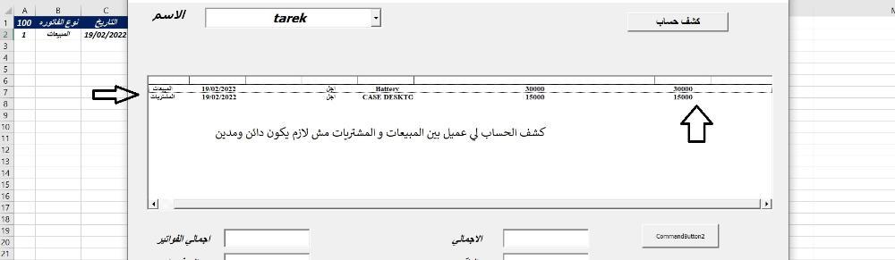

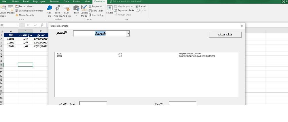

Tarekchahine قام بنشر فبراير 18, 2022 الكاتب قام بنشر فبراير 18, 2022 استاذ شكرا علي المجهودك بس المشكله اذا كانت شيت اكسيل نشطه مبيعات او مشتريات يعمل الكود علي نفس الصفحه لو سمحت انا اريد يعمل علي صفحات المبيعات و المشتريات و المرتجع
lionheart قام بنشر فبراير 18, 2022 قام بنشر فبراير 18, 2022 Change the variable i to determine the worksheets index number to suit your needs
Tarekchahine قام بنشر فبراير 18, 2022 الكاتب قام بنشر فبراير 18, 2022 هكذا استاذ m = .Cells(Rows.Count, "D").End(xlUp).Row+1 لو سمحت استاذ ممكن اضافة عند تغيير اسم يتم مسح معلومات الليست بوكس
Tarekchahine قام بنشر فبراير 18, 2022 الكاتب قام بنشر فبراير 18, 2022 Application.ScreenUpdating = False ListBox1.RowSource = Empty ListBox1.Clear تم الحل بفضلكم شكرا lionheart

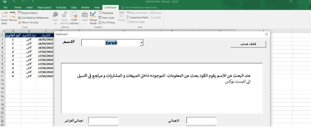

Tarekchahine قام بنشر فبراير 19, 2022 الكاتب قام بنشر فبراير 19, 2022 شكرا استاذ .. لو سمحت عندي سؤال لازم يكون كشف الحساب دائن ومدين من المبيعات و المشتريات و المرتجع المبيعات و المشتريات في الليست بوكس ؟

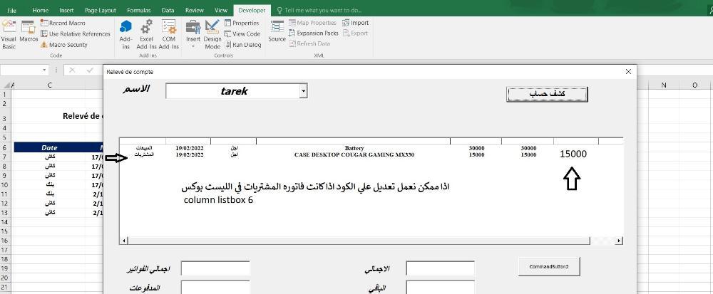

Tarekchahine قام بنشر فبراير 19, 2022 الكاتب قام بنشر فبراير 19, 2022 ممكن شرح كود كيف يعمل (( حتي اقد اوصل الا حل ))
