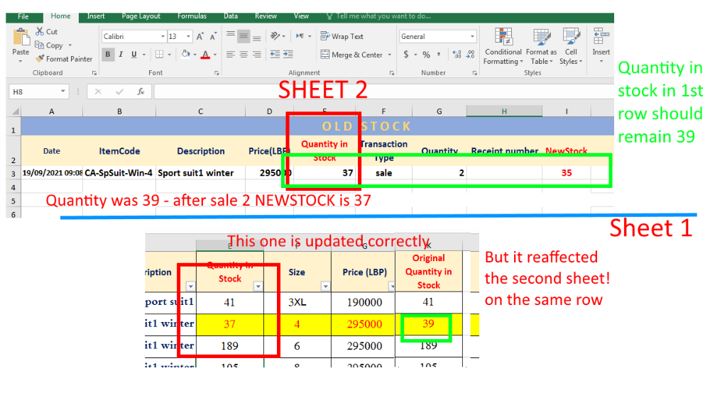

Jasmin قام بنشر سبتمبر 19, 2021 الكاتب قام بنشر سبتمبر 19, 2021 Thank you brother the date worked just fine But i ve tried the first row as attached - when you update the stock in the 1dt sheet, too bad the second one change too - so obviously it's not correct. test-0-fr-m.xlsm

Jasmin قام بنشر سبتمبر 19, 2021 الكاتب قام بنشر سبتمبر 19, 2021 Here you go, though i ve sent the sheet

Jasmin قام بنشر سبتمبر 19, 2021 الكاتب قام بنشر سبتمبر 19, 2021 المطلوب هو كالتالي: الورقة transaction تحتوي على معلومات البضائع من الورقة old transaction المطلوب نقل الكمية NewStock من ورقة الTransaction إلى ورقة الـOld transaction عامود E -Quantity in Stock- عند كل سطر وحركة بيع Sale أو إرجاع Retrieval جديدة مرفق الملف الأصلي دون كود .. شكرا سلفا test-0-fr-a.xlsm
