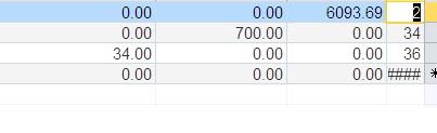

ابوخليل قام بنشر يونيو 2, 2021 الكاتب قام بنشر يونيو 2, 2021 الآن البيانات في الجدول هكذا : اريدها تظهر في التقرير هكذا :
تمت الإجابة jjafferr قام بنشر يونيو 2, 2021 تمت الإجابة قام بنشر يونيو 2, 2021 هممم انت تنظر لها: تريد الحقل اللي فيه المبلغ فقط ، مثلا السجل الاول = 6093.69 ، وانا انظر لها: نجمع الحقول (وليس نعرضهم جنب بعض) ، مثلا السجل الاول = 6093.69 +0 +0 = 6093.69 ، والنتيجة ، الطريقتين تعطي نفس النتيجة 🙂 هل كلامي صحيح ؟ 1

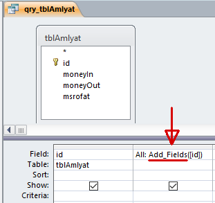

jjafferr قام بنشر يونيو 2, 2021 قام بنشر يونيو 2, 2021 تفضل 🙂 في الاستعلام ، ننادي الدالة Add_Fields ، ونرسل لها رقم المعرف id : . وهذه هي دالة جمع بيانات حقول السجل الواحد : Function Add_Fields(id As Long) As Double Dim rst As DAO.Recordset Dim fld As Field Dim T As Double 'get this Name Record from the table Set rst = CurrentDb.OpenRecordset("Select * From [tblAmlyat] Where [id]= " & id) T = 0 'initial Total 'loop through the fields For Each fld In rst.Fields 'Debug.Print fld.Name & vbTab & fld.Value 'skip the Full_Name field name If fld.Name <> "id" Then 'add the field values T = T + fld.Value End If Next fld 'now send this Total to the query Add_Fields = T 'clear memory rst.Close: Set rst = Nothing End Function جعفر 1382.Db3.mdb.zipFetching info... 4
