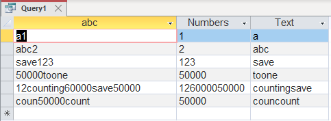

بما أن الأستاذ خالد قام بإحياء هذا الموضوع من جديد أحببت أن أدلو بدلوي 😁
هذه طريقتي لفصل الأرقام من النص .. والعكس نزع الحروف من بين الأرقام  ..
أولا : استخراج الأرقام من النص وحذف الحروف :
Public Function ExtractNumbersFromText(strText As String)
Dim x As Long
Dim L As String
Dim r As String
For x = 1 To Len(strText)
    L = Mid(strText, x, 1)
    If IsNumeric(L) Then
    r = r & L
Next x
ExtractNumbersFromText = r
End Function
ثانيا : اسخراج الحروف وحذف الأرقام :
Public Function RemoveNumbersFromText(strText As String)
Dim x As Long
Dim L As String
Dim r As String
    If Not IsNumeric(L) Then
    r = r & L
Next x
RemoveNumbersFromText = r
End Function
abc.rar
