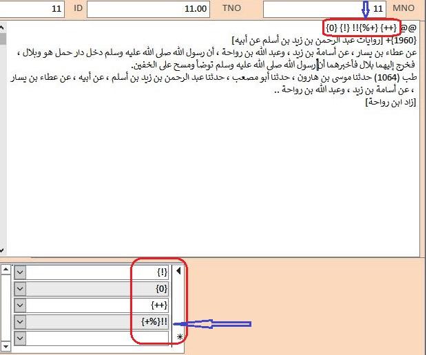

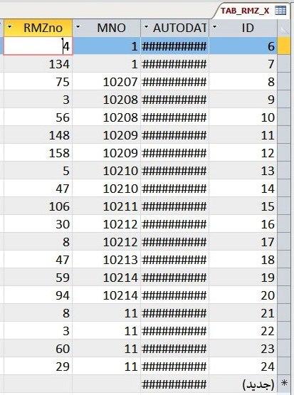

أدرجت الرموز في النموذج يدويا .. ولاحظ في الصورة انعكاس الرمز في الجدول .. وما بينعدل إلا إذا كتبت بعده ؟؟ عشان هيك وضعهم مزبوط في حقل النص
وطبعا المعلومات تم تخزينها في جدول الربط

اما سبب قلب الرموز ، فهي بسبب اللغة العربية ، ولكن لا تهتم بهذا التغيير ، لأن الكمبيوتر يقرأها بالطريقة الصحيحة ، كما في العمود الذي على اليمين :
والدليل ان الكود يقارن بين الحلقين ، ويأتي بالنتيجة الصحيحة 🙂
