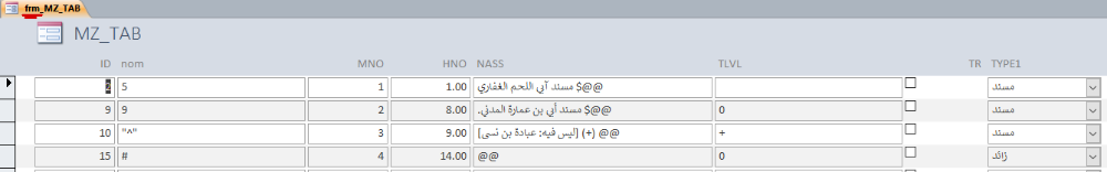

في الملف المرفق المطلوب تعبئة حقلين بحسب القيمة الموجودة في حقل (nom)
أولا: حقل (TR) وهو: نعم أو لا، المطلوب وضع إشارة (نعم) حيث تكون القيم في (nom) ^ أو #^ أو @^
ثانيا: الحقل (Type1) وهو قائمة من أربع قيم، والمطلوب:
- إذا كان (nom) رقما أو ("*") أو ("^") تكون قيمة (Type1) [1 (مسند)]
- إذا كان (nom) (@) أو (@^) تكون قيمة (Type1) [2 (موقوف)]
- إذا كان (nom) (^) تكون قيمة (Type1) [3 (طريق)]
- إذا كان (nom) (#) أو (#^) تكون قيمة (Type1) [4 (زائد)]

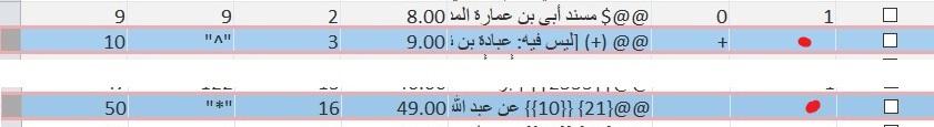

ثم .. تبقى مشكلة تحديث "*" "^"
حيث أنه في الملف الذي أرفقتَه  بعد تشغيل استعلام التحديث (type1) الخاص بـ "*"  "^" تبقى هذه الحقول كما هي ولم تتغير إلى (1) كما في الصورة

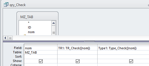

هذه مشاركتي ، وانا لا احب ان اجعل المعادلات تتزاحم في الاستعلام ، ويُصعب تعديلها لاحقا 🙂
في الاستعلام ، ننادي دالة لقيمة TR ، ودالة اخرى لقيمة Type ،
وبما ان القيمتين تعتمدان على قيمة الحقل nom ، فنرسل قيمته الى الدوال :
والنتيجة :
والدوال:

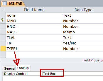

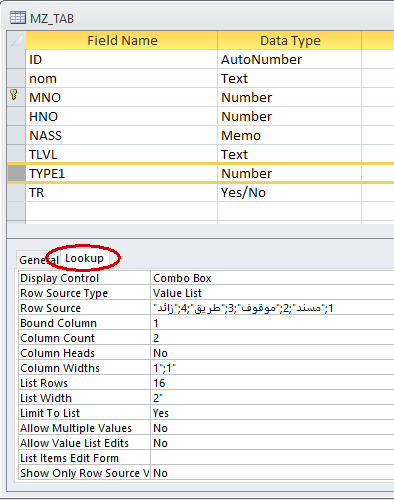

ونصيحة ، ابدا لا تستخدم هذه الخاصية في الجدول :
وانما اعمل جدول خاص بقيم هذا الحقل ، ثم في الاستعلام تربط هذا الحقل بحقل الجدول الآخر.
لاحظ ان جوابي في المشاركة السابقة لم يتطرق لهذا الحقل ، لأنه لا يوجد طريقة لمعرفة استخدامك لهذه الخاصية إلا بفتح الجدول في وضع التصميم ومعرفة القيم !!

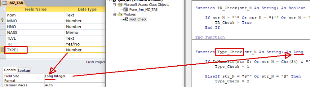

عليه ، الدوال يجب تغييرها الى:
Function TR_Check(str_N As String) As Boolean
    If str_N = "^" Or str_N = "#^" Or str_N = "@^" Then
        TR_Check = True
End Function
Function Type_Check(str_N As String) As Long
    If IsNumeric(str_N) Or str_N = Chr(34) & "^" & Chr(34) Or str_N = Chr(34) & "*" & Chr(34) Then
        Type_Check = 1
    ElseIf str_N = "@^" Or str_N = "@" Then
        Type_Check = 2
    ElseIf str_N = "^" Then
        Type_Check = 3
    ElseIf str_N = "#^" Or str_N = "#" Then
        Type_Check = 4
End Function

1. يجب ان يكون هذا الحقل هكذا ، وعادة يكون المفتاح الاساس ، ولكن لأن عندك مفتاح اساس آخر ، فمافي مشكلة:
2. وجميع الحقول لا تستخدم خاصية Lookup الجدول :

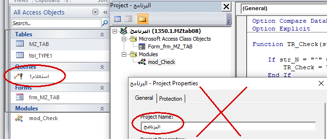

3. تسمية الجداول/النماذج/الاستعلامات/التقارير تبدأ بحرف/حروف تميزها عن بقية الكائنات (ما يكون عندك جدول واستعلام ونموذج وتقرير بنفس الاسم ، Type1 ، مثلا) ، وانما يكون tbl_Type1  و qry_Type1 ..) ، ونجعل الحقل مفهرس لأن عنده علاقة مع جدول آخر (انظر الصورة رقم 11) ،

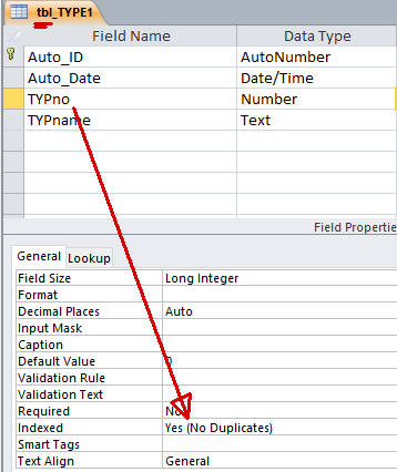

ويجب ان يكون في جدول الحقلين Auto_ID  و Auto_Date (المسمى غير مهم ، وانما الاعدادات مهمة) ،
فبالاضافة الى فائدة Auto_ID لتسريع جلب بيانات الجدول ، و Auto_Date لمعرفة وقت عمل السجل ، فإن هذين الحقلين هما الاساس في تحويل جدولك الى SQL Server لاحقا اذا شئت :

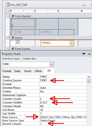

4. مصدر سجلات الحقل من جدوله tbl_Type1 ،  بينما مصدر بيانات السجل من جدول MZ_TAB  :

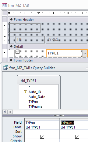

5. هكذا نرى في النموذج الاسم الذي نريد المستخدم ان يراه :

9. نوع القيمة المسترجعة من الدالة ، يجب ان تطابق تلك التي في الجدول :

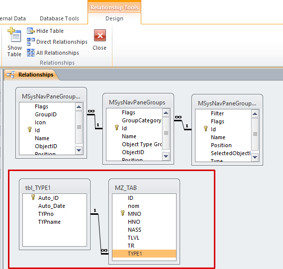

11. العلاقة بين الجدول الجديد والجدول/الجداول التي تكون فيها قيمة TYPE1 ،
اما العلاقة التي في الاعلى ، فمالك شغل في اولاد الجيران وعملهم 😁
