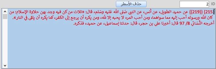

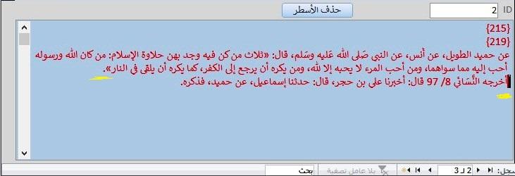

اما تجربتي فتقول ، قبل:
وبعد:
جرب المرفق 🙂

أخي الكريم (Hawiii) .. لا يزال الكود لا يحذف المسافة الواحدة في أول وآخر السطر.
لكن توجد إشكالية أخرى في هذا الكود .. بسبب وجود القوسين {} فيه وهي أقواس أستخدمها لترقيم خاص، فأصبح يحذف المتكرر منها، ويضيف سطرا بعد كل واحد، يعني:
تصبح هكذا
ولاحظ المسافة باللون الأصفر
