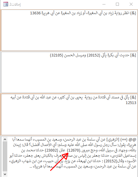

قد يكون العنوان مبهماً غير واضح .. لكن بالمثال يتضح الموضوع بإذن الله
في المثال المرفق في جدول (الإحالات2):
[&] حديث أبي بكرة يأتي (20152)
هل بالإمكان أن يكون لهذا الرقم ارتباط تشعبي بحيث إذا ضغطت عليه ينتقل للرقم المطلوب، قياساً على أنه يمكن تلوين هذا الرقم عند اختيار (نص منسق)، لأن هذا مفيد لإدراج أكثر من إحالة في نفس الخانة
أحد الإخوة أخبرني أن هذا غير ممكن، وأن كل ما هو مكتوب في حقل واحد يكون ككتلة واحدة لا يمكن تخصيص بعضه بإجراء معين كهذا الإجراء
هل هذا كلام نهائي أم يمكن فعل ذلك بطريقة ما
وبناء على كلام هذا الأخ تم تصميم جدول الإحالات على أساس أن يكون الرقم المحال عليه في حقل خاص، كما هو في جدول (الإحالات)

وهاي دالة لإستخراج الرقم من وسط بيانات الحقل 🙂

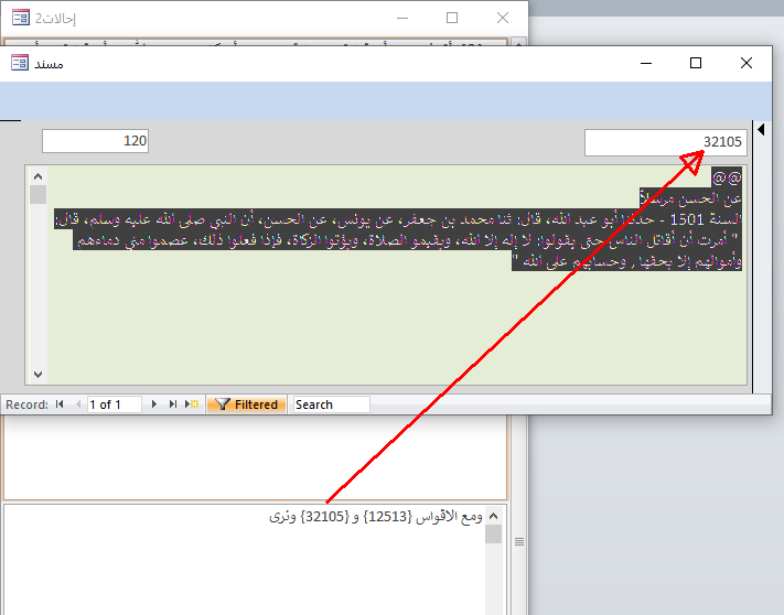

مثلا ننقر مزدوجا على الرقم 12670 :
والنتيجة تفتح لنا النموذج مسند على الرقم اعلاه :
ننادي الدالة هكذا ، بحيث نرسل بيانات الحقل ، والنقطة/المكان اللي تم النقر مزدوجا فيها :
Private Sub EH_DblClick(Cancel As Integer)
    DoCmd.OpenForm "مسند", , , "[Mno]=" & Get_Number(Me.EH, Me.EH.SelStart)

وهل هذا الأمر يعني أنه يمكن لرموز خاصة في حقل نصي أن يكون لها ارتباط  خاص مع جداول أخرى .. إذا كان الجواب "نعم" فسأوضح المطلوب في موضوع مستقل لزيادة الإيضاح
ثم أخي الكريم .. هل أطمع بمرورك على موضوعنا الأول (تحويل جدول من وورد إلى أكسس) لوضع اللمسات النهائية التي تراها مناسبة على هديتك القيمة هناك
مع مراعاة كلمة "ارتباط" ، فالطريقة اللي توصلنا لها هي الحصول على الرقم المطلوب ، ومن ثم عمل اللي نريده في هذا الرقم ، والذي استخدمناه كمعيار لفتح نموذج آخر ،
فالجواب بالطريقة اعلاه ، نعم يمكن ،
ولكن لاحظ اننا استخدمنا الارقام فقط (ولو استخدمنا طريقة RegEx لوصلنا للمطلوب بطريقة اسرع ومرونه اكثر 🙂 ) ، فإذا اردت اضافة رموز خاصة وبطريقة معينه ، فالجواب كذلك ، نعم يمكن 🙂
الأخ الكريم جعفر .. هل هذا الإجراء يقتضي ألا يتم تغيير النص في (الإحالات2) إلا من الجدول أو نموذج آخر
لأني عندما حاولت أن أغير في النص في النموذج نفسه بإضافة أرقام أخرى أو غير ذلك، خرجت لي رسالة الخطأ التي تخرج عندما تكبس كبسا مزدوجا على غير الرقم، ولم تنتهي المشكلة إلا عندما رجعت إلى الجدول وحذفت الرموز البرمجية التي أضيفت
وهل يمكن أن يسهل الأمر أن يجعل الرقم المراد الانتقال إليه بين رموز أو أقواس مخصصة لا تستخدم إلا لهذا الغرض، وليكن مثلاً {}
وأعدت رفع الملف بعد جعل الأرقام بين {} إن كان هذا يفيد
إحالات2.accdb

ولكي نتفادى رسالة الخطأ ، هكذا ننادي الدالة في الوحدة النمطية:
    Dim lng_Mno As Long
    lng_Mno = Get_Number(Me.EH, Me.EH.SelStart)
    If lng_Mno = 0 Then
        MsgBox "لم يتم الحصول على رقم"
    ElseIf lng_Mno = 1 Then
        MsgBox "لم يتم التعرف على الخطأ"
        DoCmd.OpenForm "مسند", , , "[Mno]=" & lng_Mno
واصبحت الدالة هكذا :
