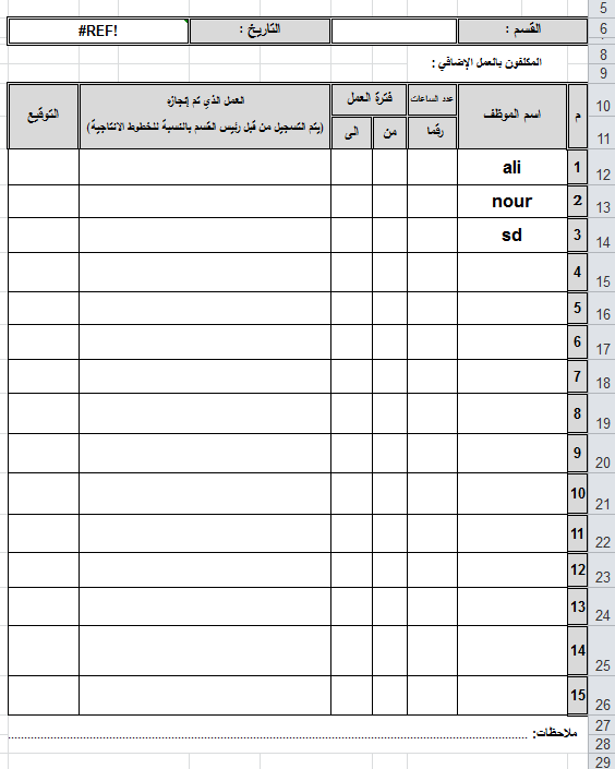

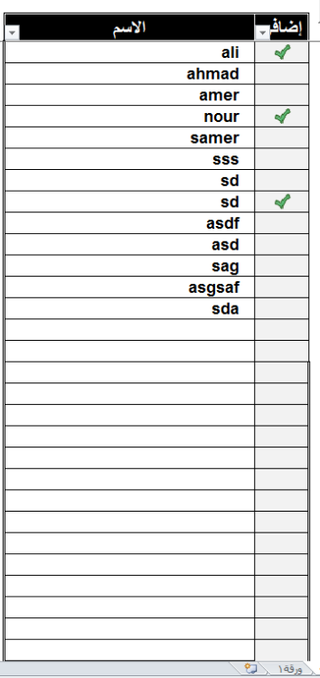

أرجو المساعدة في اضافة دالة لنسخ من شيت لاخر في حال تحقق الشرط أي يتم نسخ قيمة C3 في حال كانت قيمة B3 لاتساوي الصفر
وجزاكم الله كل خير

Sub test()
With Sheets("الجمعة")
    a = .Range("b3:c" & .Cells(Rows.Count, 3).End(xlUp).Row - 2)
    ReDim b(1 To 1)
    l = 1
    For i = 1 To UBound(a)
        If a(i, 1) <> 0 Then
            b(l) = a(i, 2)
          l = l + 1
        ReDim Preserve b(1 To l)
    Next
    With Sheets("re")
    Cells(12, 2).Resize(UBound(b) - 1) = Application.Transpose(b)
    End With
    End With
بعد اذن الاخ أبو البشر هذا الكود ( لا يسمح بتكرار الأسماء)
Option Explicit
Sub test()
Dim i%
Dim Obj As Object
Set Obj = CreateObject("Scripting.Dictionary")
Sheets("re").Cells(12, 1).Resize(15, 3).ClearContents
i = 3
    Do While .Cells(i, 3).Value <> ""
        If .Cells(i, 2) <> vbNullString Then
        Obj(.Cells(i, 3).Value) = vbNullString
      i = i + 1
    Loop
End With
If Obj.Count Then
    With Sheets("re").Cells(12, 2).Resize(Obj.Count)
     .Value = Application.Transpose(Obj.keys)
     .Offset(, -1) = Evaluate("Row(1:" & Obj.Count & ")")
     End With
Set Obj = Nothing
