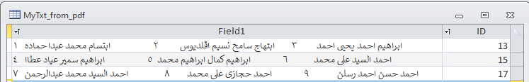

هكذا تبدو السجلات ، بالعين المجردة :
والمطلوب ان نقسم بيانات السجل الواحد الى: الاسم ورقم التسلسل (وخلينا نستخدم السجل الاول كمثال) ، ونريد النتيجة تكون :
هناك طريقتين لفرز هذه البيانات :

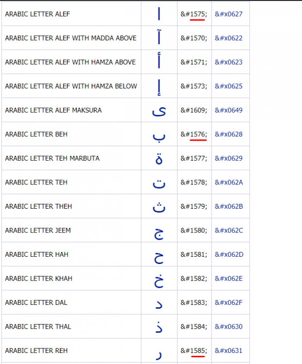

وانا لا استغني عن هذه الصورة المرفقة لعملي ، الحرف Chr ، ومقابله رقمه Dec :
وبالنسبة للحروف العربية ، هذا رابطها https://sites.psu.edu/symbolcodes/languages/mideast/arabic/arabicchart/
او https://www.ssec.wisc.edu/~tomw/java/unicode.html#x0600
وقد قمت باخذ البيانات من الموقع ورتبتها في صفحة واحد :
فمثلا اول حروف اسم ابراهيم : ا = 1575  ، ب = 1576  ، ر = 1585 ، بمعنى
AscW(ا) = 1575  , AscW(ب) = 1576  , AscW(ر) = 1585
والعكس يكون
ChrW(1575) = ا  , ChrW(1576) = ب  , ChrW(1585) = ر

      For I = 0 To MZ.Count - 1 Step 2
         RSD.AddNew
         RSD("IID") = MZ(I + 1).Value
         RSD("INAME") = MZ(I).Value
         RSD.Update
      Next
أرجو أن أكون قد وفقت في الشرح..
