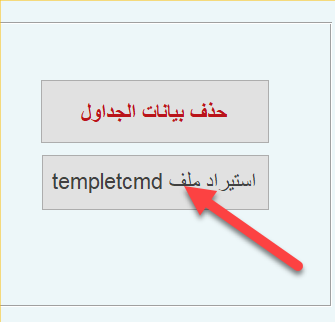

عفرنس قام بنشر أغسطس 27, 2020 الكاتب قام بنشر أغسطس 27, 2020 (معدل) 29 دقائق مضت, jjafferr said: همممم كيف ، وكالعادة ، ما اعطيتني اي معلومات !! اي نموذج ، اي جدول !! جعفر سامحني أخي الكريم @jjafferr سامحك الله نموذج ( استيراد جداول وبيانات الطلاب ) ثم تجد زر الأمر باسم / استيراد ملف templet > نريد استيراد بيانات هذا الملف في جدول mobaile >> هممممم .. ولا تشره علي تراني جوعان .. تم تعديل أغسطس 27, 2020 بواسطه فايز..

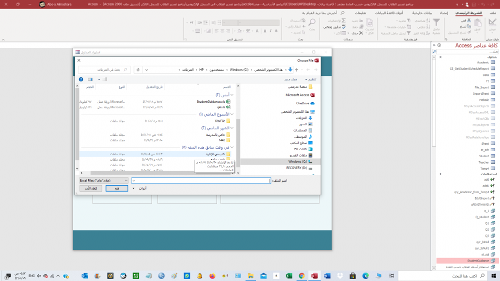

عفرنس قام بنشر أغسطس 28, 2020 الكاتب قام بنشر أغسطس 28, 2020 (معدل) 2 ساعات مضت, jjafferr said: تفضل 🙂 ونماذج برنامجك فيها خطأ لما تفتحها في وضع التصميم ، فقمت بإستيراد كائنات برنامجك الى برنامج جديد ، وانتهت المشكلة ، فرجاء استعمل هذا الملف من الآن ، والسؤال الآخر ، ليش لازلت تستعمل صيغة mdb ، انتقل الى accdb ، إلا اذا المستخدمين عنهم اكسس 2003 فما دون !! جعفر برنامج تصدير الطلاب للسجل الالكتروني حسب المادة معتمد.zip 544.95 kB · 0 تنزيلات جزاك الله خيرا .. على نصحك .. @jjafferr نفس المشكلة :: عندما اضغط زر Browse لا يظهر ملف templat :: ما ذا يجب علي فعله حتى يظهر ضمن الملفات تم تعديل أغسطس 28, 2020 بواسطه فايز..
jjafferr قام بنشر أغسطس 28, 2020 قام بنشر أغسطس 28, 2020 14 ساعات مضت, فايز.. said: ثم تجد زر الأمر باسم / استيراد ملف templet انت اخبرتني انك تريد الكود على هذا الزر ، فوضعته هناك 🙂 وللعلم ، علشان الكود يشتغل ، يجب ان يكون الملف Template.csv في نفس مجلد البرنامج. جعفر
عفرنس قام بنشر أغسطس 28, 2020 الكاتب قام بنشر أغسطس 28, 2020 منذ ساعه, jjafferr said: انت اخبرتني انك تريد الكود على هذا الزر ، فوضعته هناك 🙂 @jjafferr وضع الكود في الزر صحيح .. وهو المطلوب . منذ ساعه, jjafferr said: وللعلم ، علشان الكود يشتغل ، يجب ان يكون الملف Template.csv في نفس مجلد البرنامج. وضعت الملف في نفس مجلد البرنامج ومازالت المشكلة لا يظهر ( مختفي عني ) ما أحصله .. لا أدري أين هي المشكلة ..

أبو إبراهيم الغامدي قام بنشر أغسطس 28, 2020 قام بنشر أغسطس 28, 2020 1 ساعه مضت, فايز.. said: وضعت الملف في نفس مجلد البرنامج ومازالت المشكلة لا يظهر ( مختفي عني ) ما أحصله .. لا أدري أين هي المشكلة .. في زر أمر اختيار الملف غير الشفرة بهذه ' open the windows file dialog to select the file With Application.FileDialog(1) .Title = "Choose File" .Filters.Clear .Filters.Add "Excel Files", "*.xls ; *.xlsx" .Filters.Add "CSV Files", "*.csv" .Filters.Add "All File", "*.*" .AllowMultiSelect = False .InitialFileName = "" If .Show = -1 Then Me.txtPath = .SelectedItems(1) End If End With 1

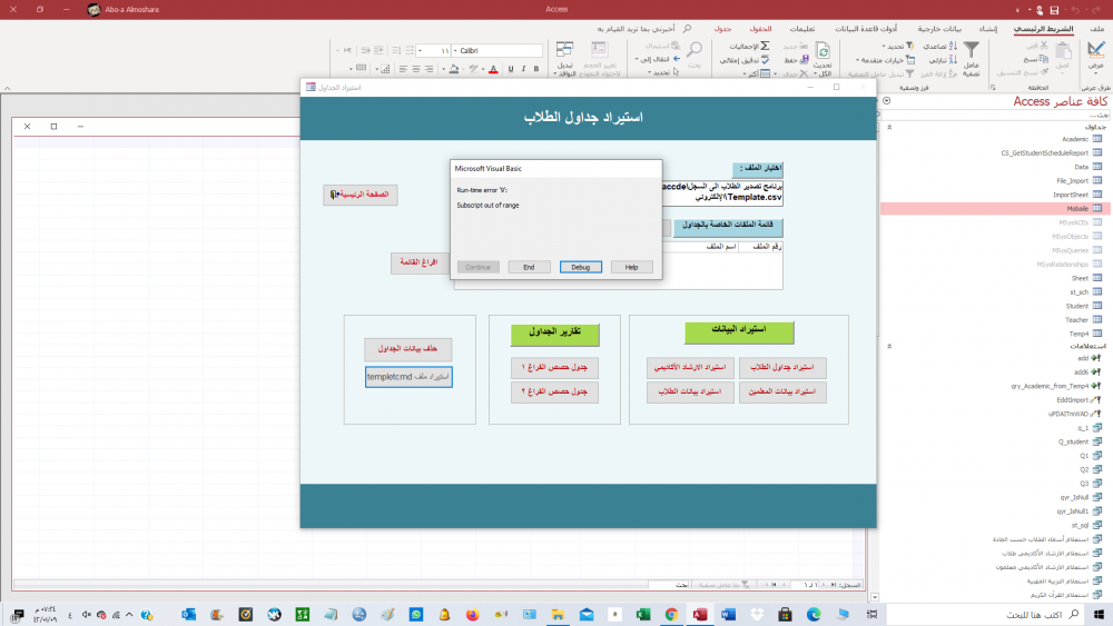

عفرنس قام بنشر أغسطس 28, 2020 الكاتب قام بنشر أغسطس 28, 2020 3 دقائق مضت, kanory said: وهذا الملف يعؤض لك كل ملفات الاكسل بدون اختيار التمبلت برنامج_تصدير_الطلاب_للسجل_الالكتروني_حسب_المادة_معتمد.mdb 4.25 \u0645\u064a\u062c\u0627 \u0628\u0627\u064a\u062a · 0 تنزيلات شكر الله لك .. عند اختيار الملف وعمل الاستيراد تظهر هذه الرسالة
