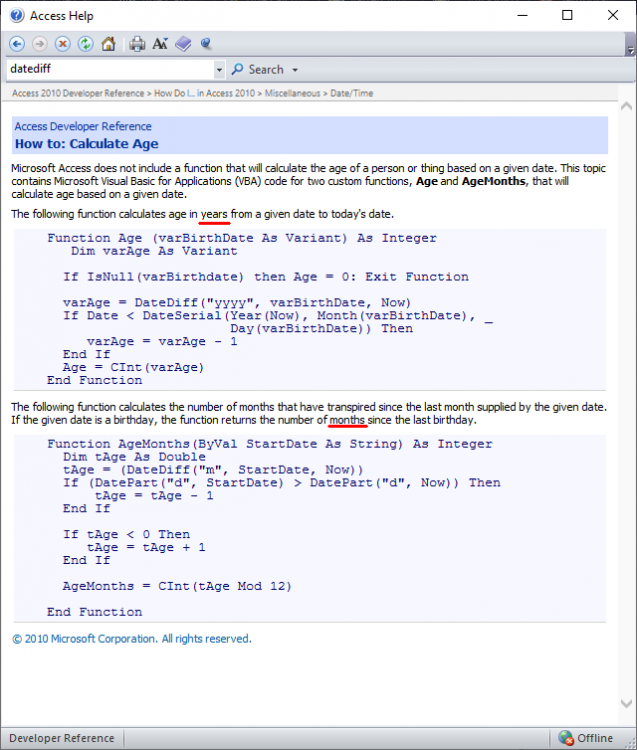

وانا قلت:
اقتباس
هذه الوحدة النمطية الموجودة في Help الاكسس ، مع بعض التعديل

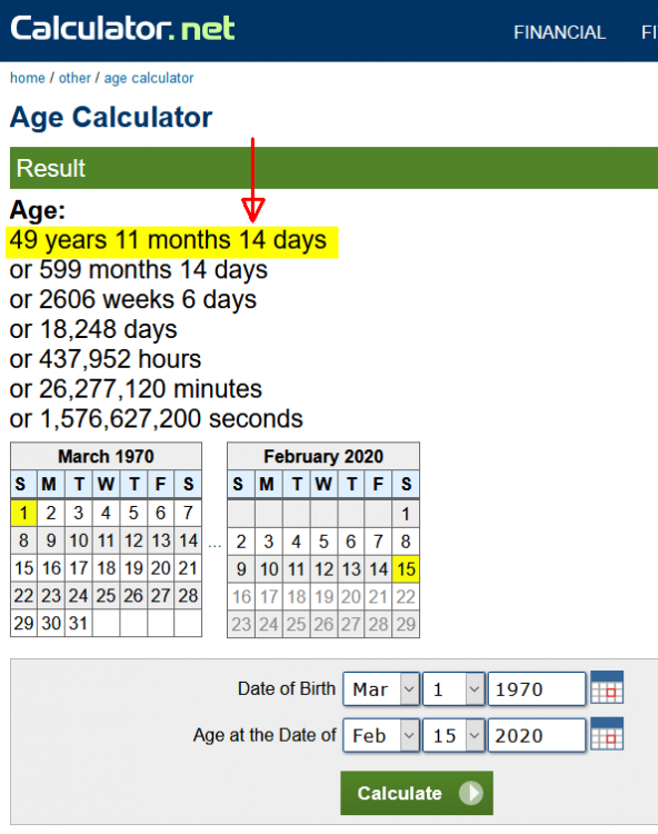

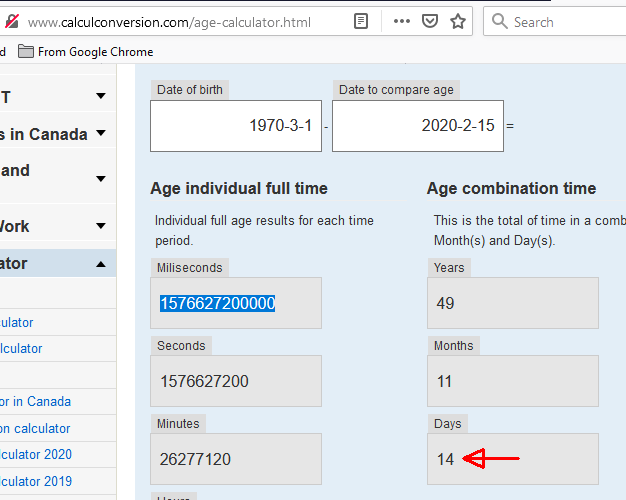

ولكن هناك خطأ في حساب اخوي ابو تراب ، فالمواقع التالية اعطتنا هذه النتائج:
و
و

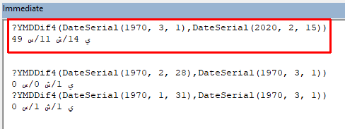

عندما ادخلت هذه التواريخ على دالتي الاصلية ، حصلت على نفس النتيجة :

كما ذكرت في مشاركتي السابقة ، الكود موجود في هذا الرابط :

3 ساعات مضت, jjafferr said:
لاحظ أن النتائج هنا لا تخص الأصل ، أنت أتيت بنتائج لدالة معدلة اسمها YMDDif4
إذا أردت المزيد فأنا متفرغ لك اليوم ، آمرني بس وابشر بعزك.
الله يسلمك استاذ @jjafferr..ومعذرة على التاخر في الرد
الدالة صحيحة اذا لم يتم شمل اليوم الاخير...ولكن هناك ميزة ان اليوم الاخير يشمل كما في الموقع اتالي:
هنا عند اشمال التاريخ 15 فبراير 2020 في الحساب يتم اضافة يوم...بينما الدالة اعادت 18 يوما بدل 15.
لذلك هل يمكن اضافة هذه الميزة وهى اشمال التاريخ لدالتك الاصلية
تم تعديل بواسطه ابو تراب
