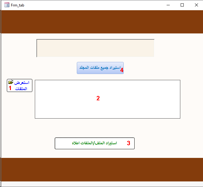

السلام عليكم 🙂
هذه الواجهة :
1. لما تفتح لك نافذة الاختيار ، تقدر تختار ملف واحد ، او عن طريق مسك زر Shift او Ctrl تقدر تختار اكثر من ملف ،
2. ستظهر لك اسماء الملفات اللي اخترتها هنا ،
3. هذا الزر اللي يجلب البيانات الى قاعدة البيانات ،
4. و بهذا الزر تختار المجلد ، ومنها يقوم البرنامج بجلب جميع ملفات الاكسل ، ويضع مسار الملفات في #2

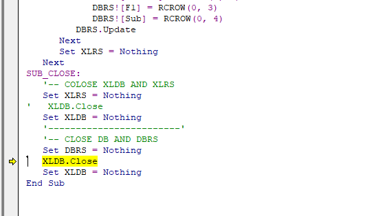

أخي إبراهيم
جزيت خيرا
جربت المرفق مع تعديلاتك
يعطيني هذا الخطأ
27 دقائق مضت, فايز.. said:
أخي إبراهيم
جزيت خيرا
يعطيني هذا الخطأ
أعتذر عن هذا الخطأ غير المقصود..
إليك التصحيح..
Posters.accdb
